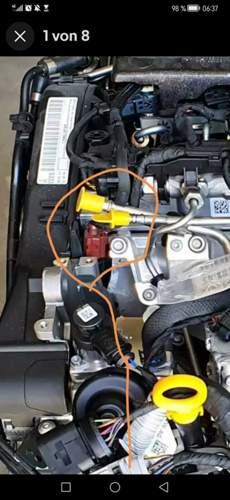

Hi, kann mir jemand sagen wofür dieser Stecker ist? Und wie dieser eigentlich befestigt wird?
Ich habe das Problem das der Stecker an der zahnriemen Abdeckung klappert und zu unschönen Geräuschen führt. Bevor ich diesen fixiere wollte ich erstmal abklären wofür er ist. Falls es ein sensor ist der zahnriemenseitig befestigt wird und mir die schraube in den zahnriemen fällt
Was meinst du genau ?
Den Roten Stecker oder die Gelben Kappen ?
Welcher Motor ist das denn ?
Ah sorry. Es geht um den braunen Stecker. Das Gegenstück klappert an der Abdeckung.
Es handelt sich um einen 2.0 tdi 102 ps Motor aus einen 2016er caddy
Der ist für das Stellglied des Regelschiebers der Wasserpumpe.
OK.danke dir.
