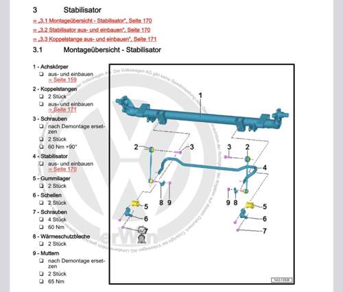

Hallo, bei uns (C3) müssen hinten die Stabigummis gewechselt werden (2 Schellen mit je 2 Schrauben). Kennt jemand das richtige Drehmoment dafür?
40 Nm oder so, einfach fest ziehen.
@fritzfritzfranz schrieb am 14. April 2023 um 19:27:28 Uhr:
Ist zwar der 4 ! Sollte sich nicht groß unterscheiden
