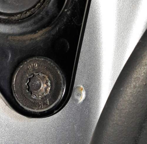

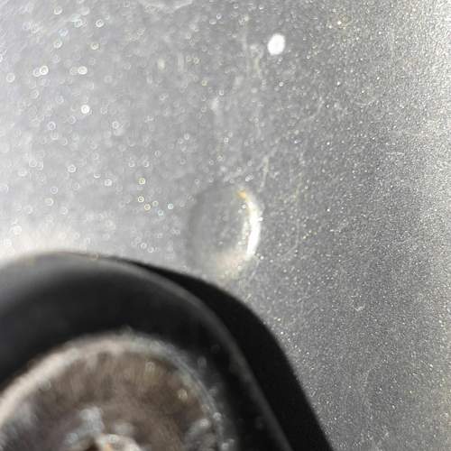

Ja. Die Schale muss nicht zwingend raus.
Der Anblick der beiden Schweisspunkte macht ich semi geil. Linke Schiebetür, B Säule oben am Zapfen. Beide mit einem riss und rostig.
Was macht man da ausser einen Henkel für den Schrottplatz an das Auto schweissen?
Bin gerade leicht am Brechen.
Unten
Oben
@protagonist mache die Stelle sauber und trocken (Fön) und lasse Seilfett in den Riss kriechen. Das kommt nicht wieder. Zusätzlich kannst du auch von innen konservieren wenn du den Türanschlag ausbaust. Hat bei mir ewig gehalten.
