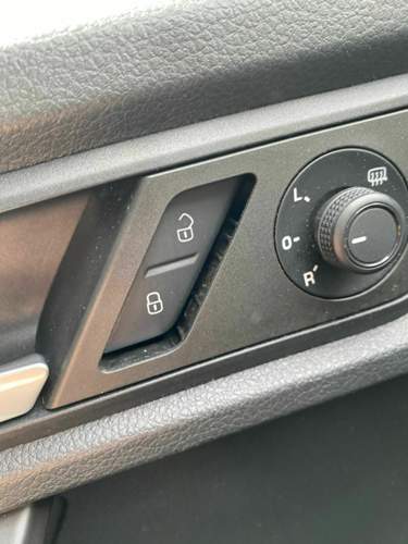

Hallo! Bei uns am Caddy 4 sind die Tasten für das Sperren/Entsperren der Schlösser nach innen gedrückt worden. Bekommt man das als Laie ohne Werkstattbesuch wieder gefixt oder ist da bspw. eine Halteklammer gebrochen oder abgefallen?
Danke, Thomas

Das kann man nur sagen wenn die Türpappe ausgebaut wurde. Entweder ist der Schalter nur aus der Halterung gerutscht oder diese ist durchs reindrücken gebrochen.
Mit einem Plastik Teil das Gehäuse aus bauen und von hinten wieder rein drücken
.jpg
Das geht nach vorne raus? Das wundert mich jetzt schon 🙂
Ja das geht vorne raus, ich habe es schon mal ausgebaut! Ich habe meine kleine Lautsprecher eingebaut.
