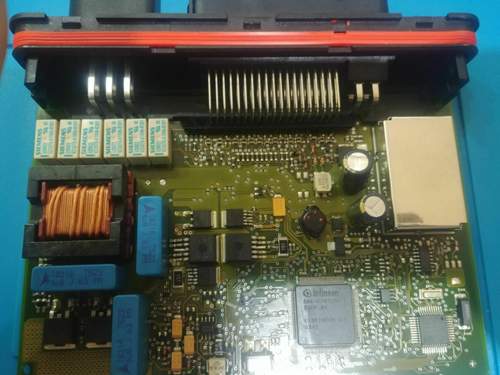

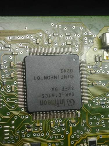

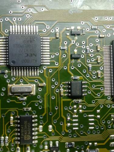

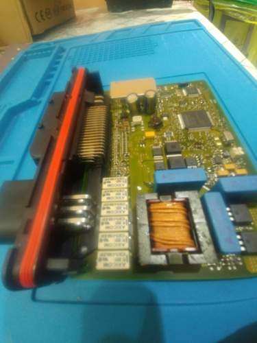

Das ist einfach die Verbauliste fehlerhaft.
Der keyless Fehler wird von nem defekten Startberechtigungssteuergerät kommen. Passiert häufig, ist aber wohl reparabel.
Bei Ebay bietet das z.B. jemand an, der macht auch Datenkopien.
Ich hab auch mal gehört das sich da drin die Lötstellen los rütteln sollen.
Bestätigt iss es aber noch nicht
Wo sitzt denn das STG ?
Im Fußraum unterm Fahrersitz soweit ich weiß
Unter dem teppich direkt neben der linken Sitzdchiene, fahrerseitig. Nimmt man hinten das Lüftergitter von Fussheizung raus und auch den PTC Heizer, sieht man es schon. Allerdings geht es dann noch nicht raus, der Sitz muss gelöst und etwas angehoben werden.
