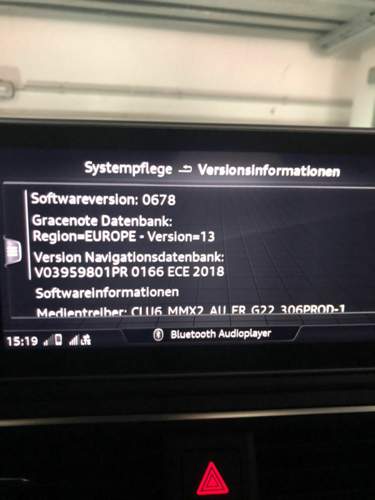

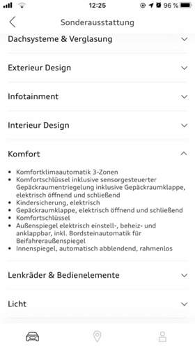

Hallo, Ich häng mich mal hier dran.
Habe einen gebrauchten A4 gekauft, der laut myAudi auch Komfortschlüssel und sensorgesteuerte Heckklappe hat. Die zwei Knöpfe sind auch an der Heckklappe vorhanden.
Laut Bordbuch habeich nur einen Hinweis gesehen, dass nach längerem Stand die Komfortoptionen evtl. deaktiviert werden, um die Batterie zu schonen. Macht Sinn, da Gebrauchtwagen evtl. länger gestanden und deaktiviert.
Leider ist im MMI unter Zentralverriegelung nix mit Komfortschlüssel, da waren nur Heckklappe, welche Türen entriegelt werden sollen, Spiegel anklappen...
Was mache ich falsch oder gibt habe ich trotz der Dinge, die hier angesprochen wurden, etwas falsch verstanden und ich habe diese Funktion nicht?
Die Mulde in den Türgriffen habe ich auch, aber die hat wahrscheinlich jeder A4, egal ob Komfort oder nicht.
Anhängend ein Screenshot der myAudi App.
MMI SW Version 0678
A4B9 MJ2017
Danke im voraus.
Welche Funktion fehlt dir denn? 😕
OMG... Mea maxima Culpa!
Habe über die App aufm iPhone geschrieben, als ich aus dem Auto gestiegen bin 🙄
Es geht um Keyless Entry. Ich dachte, mit dem Komfortschlüssel müssten die Türen mit Schlüssel in der Hosentasche zu öffnen sein.
Gibt es da einen Trick, um das wieder zu aktivieren (sofern ich es haben sollte)?
So a la „Schlüssel in die Phinebox legen und 3x Fahrerfenster öffnen und schließen“ oder so 😉😛
Die Sensoren im Türgriff hast du aber?
Beim öffnen auch den Sensor angefasst? Also Daumen drauf?
Denn eigentlich sollte es so gehen.
Abschließen genau so, Tür zu, Sensor kurz berühren... "klack".

Ich muss gestehen, dass ich nicht so drauf geachtet habe, ob der Daumen jetzt in der "Mulde" liegt. Zum einen dachte ich, dass es wie beim A6 eines Kumpels ist, einfach nur am Griff ziehen, zum anderen steht es ja auch nur so im Handbuch
Fahrzeug entriegeln
  • Greifen Sie in den Türgriff. Die Tür wird automatisch entriegelt.
  • Um die Tür zu öffnen, ziehen Sie am Türgriff.
Ebenso steht beim verrriegeln
Fahrzeug verriegeln
  • Bringen Sie den Wählhebel in Stellung P (Automatikgetriebe), da sich das Fahrzeug sonst nicht verriegeln lässt.
  • Um das Fahrzeug zu verriegeln, schließen Sie die Tür und berühren Sie einmal den Sensor am Türgriff, ACHTUNG!. Greifen Sie dabei nicht in den Türgriff.
Deswegen bin ich nur mit dem Zeigefinger an/über die Mulde... Evtl. bin ich einfach zu doof, weil man es "genau" machen will, anstatt "normal" 😁😕

Zum entriegeln IN die Mulde greifen, zum verriegeln die Hand von AUSSEN an den hinteren Brereich des Türgriffes halten.

Danke! War echt nur zu doof vorher 😁
Ich fasse halt normalerweise von unten an die Griffe und ziehe, das hat aber irgendwie nicht funktioniert und beim Schließen habe ich nur den Zeigefinger in diese Vertiefung auf dem Griff gedrückt... Irgendwie ist mir das jetzt leicht peinlich 🙄😛
