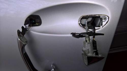

Hallo Forum,
der Winter hat meinen Keyless Go Türgriff "geschrottet", keine Funktion mehr.
Jetzt Frage an die Fachleute, kann / soll ich den Türgriff vorne links (Fahrertür) selber austauschen?
Bekomme den Griff für 120 - 160 Euro und habe keine Lust, deshalb in die Werkstatt zu fahren.
Kann mir ein hier eine verläßliche und "Praxis erprobte" Antwort geben?
Vielen Dank.
MGe
Zunächst muß der Schließzylinder raus.

Kurzes Feedback;
Das Ausbauen und Einbauen ist wirklich sehr einfach und hat super geklappt.

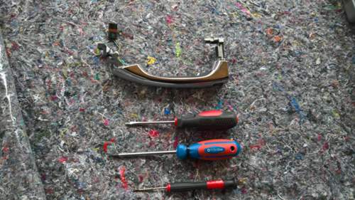

kurzer Erfahrungsbericht von mir: Dank Mackhack habe ich den Türgriff erhalten und konnte ihn total problemlos einbauen. Dauert nicht einmal fünf Minuten. Nochmal vielen Dank an alle hier für die Hilfe!

Allerdings brauchte ich dafür keine 25cm langen Torx . Ein 10cm langer Torx Dreher ist vollkommend ausreichend .Die anderen beiden Schraubendreher hatte ich nur um das Kabel ab- und anzuclipsen . Ist wirklich schnell gemacht und einfach. Dauert keine 10min.

Hallo. Meinen Türgriff hat es auch erwischt.
Ich habe nun einen gebrauchten gekauft.
Nach dem Einbau lässt sich die Tür nur durch starkes drücken schließen und manchmal springt sie sogar auf...
Weiß jemand was ich noch machen kann? Habe nur den Griff gewechselt. Tür hat keine Dellen oder Verformungen. Schließkeil oder ähnliches wurde nicht angefasst. Habe mich an die Anleitung gehalten.
