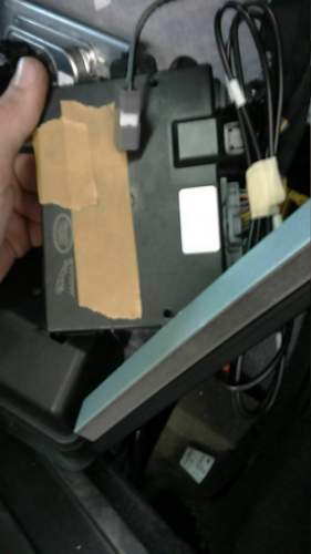

Ich hatte wie gesagt schon den gleichen Fall, mit genau den Gleichen Symptomen, dabei wurden zuerst das RFA und die Keyless Entry Antennen, sowie die Türgriff Serviceaktion auf Anweisung von JLR durchgeführt und erneuert. Leider ohne Erfolg. Jetzt habe ich gelesen, dass im RFA ein Empfänger sitzt, aber noch eine zusätzliche Antenne über dem Himmel verbaut ist. Aufgrund der geringen Reichweite, habe ich diese Antenne Just 4 fun erneut. Und bisher funktioniert es. Keyless funktioniert sauber und die Schlüssel Fernbedienung reicht ca. 40-45m Bis die Verbindung abreißt. Ich schicke dir heute abend noch ein Bild von der Antenne. Weiß gerade nicht ob eine Teilenummer darauf zu sehen ist.

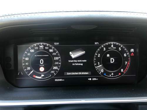

Am 21.8. hatte ich während dem Fahren auf einmal diese Meldung: "Schlüssel nicht im Auto". Ich schwöre: der war die ganze Zeit in meiner Hosentasche.
Smarrt-key-nicht-mehr-im-fahrzeug

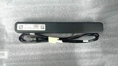

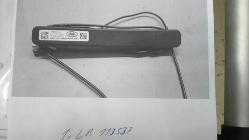

Hey,
LR113537 ist die Teilenummer. ABER, ich habe heute im Terminplan geschaut was am Donnerstag so ansteht. Morgen kommt ein RR Sport MJ 2018 vorbei, der ebenfalls diese Beanstandungen hat. Ich werde morgen Prüfen ob die Symptome wirklich die selben sind und eine Technische Anfrage bei JLR Deutschland einreichen, mit der Bitte mich diese Antenne ersetzen zu lassen und hoffentlich bekomme ich dann noch am selben Tag eine Freigabe, damit ich es auf Freitag bestellen und, gleich einbauen bzw. Testen kann. Dann wird sich zeigen ob es wirklich nur Zufall war, oder tatsächlich die Lösung.
Wenn diese Antenne natürlich zur Lösung des Problems beitragen sollte, wird von mir selbstverständlich ein Qualitätsbericht eröffnet und eingereicht. Vorallem da bei meinem 1. Fall im Fehlerspeicher diesbezüglich nichts hinterlegt war und die interne Antennen Prüfung übers BCM auch bestanden wurde, das darf nicht sein. Da sucht man sich als Techniker dämlich. Das wäre dann außerdem bei uns der 2. Fall und mit dir der 3. der mir bekannt ist. Darauf hin wird dann hoffentlich eine LTB und ein BCM update rausgeworfen.
Bzw. muss das auch unser Problem sein :D Bin aber optimistisch.
Mfg. D.Schwarz

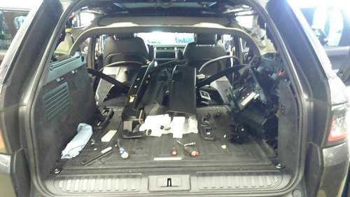

Unser Serviceberater war so nett und hat es gestern einfach bestellt ;)
Edit: provisorisch die neue Antenne an das RFA angeschlossen, damit funktioniert es :) Bin gerade dabei die neue Antenne einzubauen. Dafür muss leider der Himmel gesenkt werden.

@D.Schwarz schrieb am 6. September 2018 um 11:06:33 Uhr:
@Fred95 Hast du schon eine Info von deiner Werkstatt erhalten?
Wow, was für ein Aufwand.

Okay, also da es bei mir funktioniert hat, habe ich heute noch einen Qualitätsbericht diesbezüglich eingereicht. In Neuss weiß man bescheid und zumindest in Baden Württemberg ist das Problem unter den Kollegen der Technischen Assistance jetzt bekannt.
Theoretisch müsste A***** nur eine Technische Assistance anfordern, was nach 1 1/2 Stunden Diagnose ohne Ergebnis, oder bei Nacharbeit pflicht ist. Mal schauen...
Mfg. D.Schwarz

Wenn man nicht weiß welche Antenne defekt ist, kann man auch einfach mal alle tauschen :rolleyes: Und wenn man fälschlicherweise die Receiver des Keyless Entry ersetzt, müssen diese wieder auf die Schließanlage (RFA) programmiert werden. Haben also nicht gelogen ;):D Hätte man nur den eigentlich defekten "Verstärker" ersetzt, wäre die volle Funktion auch ohne Programmierung gegeben, aber gut... Lässt sich zum Glück in deinem Fall noch alles über die Garantie abwickeln.
