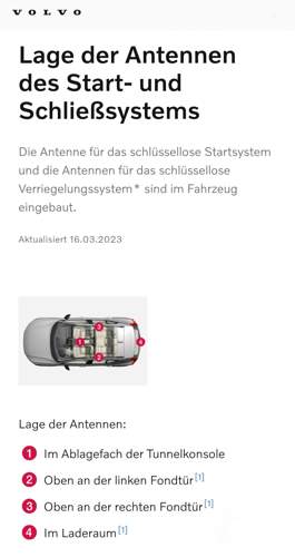

Hier sieht man z.B. die Antennenanordnung bei einem XC60.
Für den Start wird wohl nur die Antenne 1 benötigt, für das Entriegeln die Antennen 2-4.

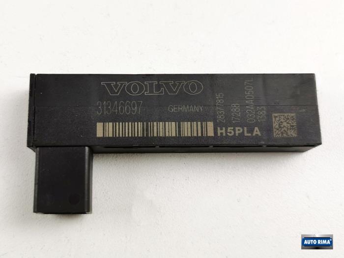

Die Antennen sehen so aus.
Wenn man jetzt die Antennen 2,3 und 4, welche nur bei "schlüsselloser Entriegelung" verbaut sind, einfach vom Stecker trennt, dürfte das Thema erledigt sein.

Die Lage aller Antennen ist bei C/XC40 und V60/V90 identisch.
Beim XC60/XC90 befindet sich die Antenne für die Heckklappe abweichend im Bereich des mittleren Sitzes.
Lage Antennen C/XC40 u. V60/V90
Beim XC90 ist die Antenne wohl nur beim 5-Sitzer im Bereich des mittleren Sitzes.

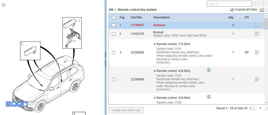

Zumindest bei meinem 7-Sitzer befindet sich die Antenne in der 3. Sitzreihe unten zwischen den beiden Sitzen an den Scharnieren in einer Halterung. Oder es ist ein Übersetzungsfehler in der Anleitung.
Auf diesem Bild ist der rote Kreis mit der Zahl 4 genau dort, wo die Antenne sich befindet. Also am unteren Ende der Rückenlehne der 3. Sitzreihe zwischen den Sitzen. Sie steckt in so einer Halterung die heir auf Ebay angeboten wird. Und auf diesem Bild sieht man den korrekten Zugang zur Antenne eingezeichnet.
