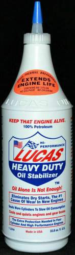

Ich gebe dir mal einen Tipp, mache einen Ölwechsel mit 5W/40. Kippe einen 1/2 Ltr weniger rein, dafür einen halben Liter von Lucas HEAVI DUTY dann sollte er leiser Laufen. Bei meinem alten C270CDI hatte ich 1 Ltr. davon reingekippt, der lief dann ganz leise und die Kompression hatte sich auch erhöht. Bei meinem jetzigen C180CGI Bj. 2012 werde ich das auch machen, dann läuft der Spanner nicht so schnell Leer und der Motorlauf wird auch leiser. Glaube mir es funktioniert.
Lucas
