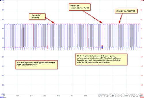

Hab mir mal den Spass gemacht und paar Bilder erzeugt mit ein paar Erklärungen....
Bei LL darf kene Verschiebung nach links vorhanden sein, wie bei aktiver Verstellung.
Bei einer Abweichung von nur 2 Zähnen,besteht schon die Gefahr das sich
Kolben und Ventile "besonders" liebhaben 😉
Aufnahmen mit Picoscope 4423 (http://picoauto.de/kits/4-kanal-kit/)
Pico1
Pico2
Pico3

Es wird mit einem Teil vom Tester gemacht, dem DSO (http://de.wikipedia.org/wiki/Oszilloskop),
nicht über die Diagnose des Autos.

Dann kann ich mir vorstellen daß die einen Meßadapter haben an dem das Hallgebersignal der Nockenwellenverstellung gegen ein Referenzsignal gemessen wird definiert bei einer gewissen Drehzahl.
Also Zeitverschiebung.
Was anderes kann ich mir nicht vorstellen.
Vielleicht läßt VAG-Tuning noch ein wenig heraus - zumindest im Groben?
Es wird mittels Zwischen Adapter das Signal vom G28 und vom G40 zueinander gemessen.
Sofern das i.o ist, gibts weitere Messungen.

Kannst die Geber auch direkt abgreifen, was aufgrund der Verbauorte etwas schwerer wird 😉
Deshalb wird der zwischen Leitungssatz und MSG gebaut.
Ohne einen zu bauen, MSG-Stecker Freilegen und von hinten an die Kontakte...wenn man weiss
was man macht ist das nicht das große Ding.

Ja, fein, da haste die Nockenwellenverstellung gefunden 😉
Nützt aber hier nicht viel, wenns so einfach wäre, würde VW keine Kohle
in die GW pusten und Anleitungen und Werkzeuge erstellen lassen, wenn
man einfach nur auslesen könnte 😉

Das Problem dabei ist das du dabei die Hydraulische Verstellung der NW mit
drin hast, und die kann sich ja Temp- / Last- / Drehzahl- oder Kennfeldabhänig
aus irgendwelchen Gründen ja verschieben.
Wenn du das Regelventil abziehst, haste immerhin, sofern das Ventil auch wirklich
dicht ist, was ja auch ein Problem sein kann, eine Grundlage, die dann aber noch
immer durch einen zeitweilig klemmenden Versteller, der manchmal eben nicht
100% sondern nur 98% zurück in Grundstellung geht mit im Wert.
Zudem löst der Messwert auch glaub nur in min. 0,5 Schritten auf und ist zudem
noch gepuffert vom MSG.
