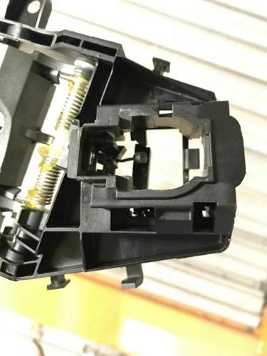

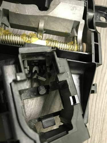

Eigentlich geht es. Ist etwas fummelig, Türverkleidung und das schwarze Oval in der Tür muss raus. Du musst dir am besten bei dem neuen Bügel anschauen wie der ent- und verriegelt wird.
@cross polo,
danke, lagerbügel ausbauen an sich war wirklich ganz einfach. Nur eine Schraube raus alten Bügel aushängen und in umgekehrter Reihenfolge den neuen wieder rein.
Soweit so gut. Jetzt hänge ich allerdings ein bisschen beim bowdenzug. Geh ich recht in der Annahme, das ich den alten nur ausgehängt bekomme und den neuen vom lagerbügel wenn ich das Schloss ausbaue?
Danke
Genau, du musst das Schloß ausbauen.

So sieht ein kaputter Lagerbügel aus😁
Wenn man weiß wie der Bowrdenzug im Schluss fixiert ist kann man den sogar ohne Ausbau des Schlosses wechseln. Für das nächste mal weiß ich es dann...nicht das ich das nochmal machen möchte😁
Übrigens, die Griffe funktionieren jetzt auch einwandfrei. Das Werkzeug war nicht vernünftig eingefädelt, weshalb ich nicht verriegeln konnte. Jetzt ist alles gut🙂

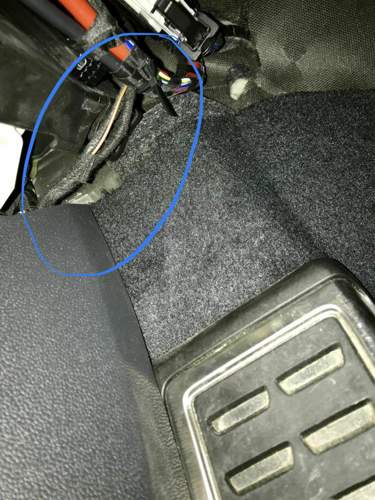

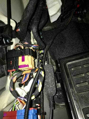

Mit fast 1 1/2 Jahren Verspätung hab ich zumindest den Einbau und die Verlegung als Nr.4 auch hinter mir.
Als Masseanschluss habe ich den Massepunkt im Fahrerfussraum unter der A-Säule gewählt, aber nur, weil ich den Massepunkt in der Mittelkonsole nicht gefunden habe.
Mein Kabelweg zum Kessystecker lief fahrerseitig die A-Säule hinter dem Sicherungskasten hoch, rückseitig am AID vorbei und runter zum Kessystecker.
Beifahrerseite ging ich unterhalb des Handschuhfaches durch und hoch zum Kessystecker. Auf der Beifahrerseite habe ich den Kabelstrang in der bereits vorhandenen „Plastikbox“ mit eingezogen und auf der Fahrerseite mittels Kabelbinder einfach an den originalen Kabelstrang mit angehangen.
Um es mir etwas zu erleichtern habe ich mehr Verkleidungen ausgebaut, als eigentlich für das Projekt nötig wäre.
Die Anleitung von @JWSK ist sehr gut und eigentlich selbsterklärend. Nochmals danke für die Pionierarbeit und die Anleitung *daumenhoch*
Im Anhang habe ich noch ein paar Bilder angefügt, @JWSK, falls du welche davon verwenden willst nur zu.
Vom Einbau in den Türen hab ich auch noch welche, falls gewünscht.
Wie geht es weiter? Nächsten Dienstag geht es zum codierer, dann sehe ich, ob ich alles richtig gemacht habe🙂
Fertiger Kabelweg
Kabelweg hinter A-Säule Fahrerseite
Kabelweg Mittelkonsole Fahrerseite
