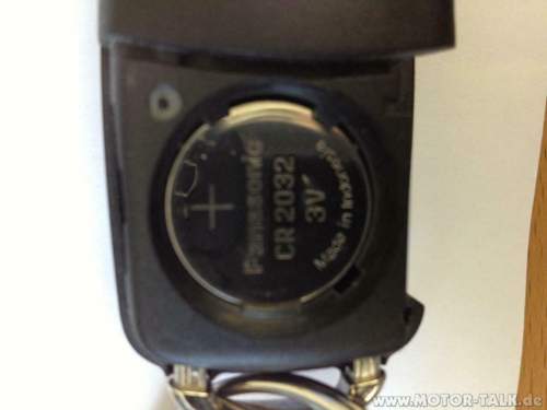

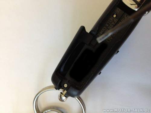

seit einiger Zeit funktioniert das Abschließen unseres Sharan mittels "Streicheln am Türgriff" nicht mehr immer, obwohl ich dann sogar den Schlüssel aus der Hosentasche nehme und ihn direkt am Fzg. habe.
Das "manuelle" absperren mittels Knopfdruck am Schlüssel funktioniert, auch in etlicher Entfernung, tadellos.
Kann die Kessy-Fehlfunktion etwas mit einer evtl. langsam zur Neige gehenden Batterie im Schlüssel zu tun haben? Ich meine, schon klar das es ohne Saft nicht geht, aber da es "manuell" ja noch so gut funktioniert: braucht "Kessy" evtl. mehr Saft und funktioniert daher nicht mehr?

Nach Batteriewechseln, sollte es wieder funktionieren..

Es lag bei mir damals tatsächlich an der Batterie.
Wenn du auf einen Taster am Schlüssel drückst und das rote Lämpchen leuchtet nicht mehr, dann ist zwar ggf. noch genug Saft da um die gewünschte "Aktion" auszuführen, die Batterie ist dann aber so gut wie am Ende.
Und für "Kessy" ist wohl eben etwas mehr "Saft" notwendig.
Seit dem Wechsel der Batterie hatte ich keine Störung mehr.
