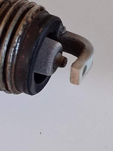

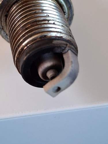

Habe heute die Kerzen getauscht. Die alten sehen alle so aus. Also nicht "rehbraun". Ist das Kerzenbild so akzeptabel oder läuft der Motor zu mager (Falschluft)?

Der Motor läuft ziemlich eindeutig zu mager.
Ich würde auf Nebenluft prüfen (zischt es im Motorraum irgendwo?) und die Lambdasonde in Betracht ziehen, falls es noch die erste ist. Die werden träge mit dem Alter.
Mit welchem Verbrauch fährt der Motor? Hat er Ölverbrauch? Wo liegt die Jahreslaufleistung ca.?

Laufleistung pro Jahr liegt bei ca. 15000. Die Kerzen sind seit ca. 40000 drin. Ich habe schon paar auf ein Zischen gelauscht und das Unterdrucksystem geprüft, konnte aber nichts feststellen. Ölverbrauch hält sich in Grenzen. Würde sagen 1l auf 4000 km. Lambdasonde ist bestimmt noch die erste. Habe aber keine Fehlermeldung. Spritverbrauch ist bei 8,5 Liter auf 2/3 Land und 1/3 Stadt..
Ich find die OK. Wenn der kaum Öl braucht, wo soll da die braune Farbe herkommen. Der Elektrodenabstand sieht für mich sehr groß aus. Hatte er denn schon Zündaussetzer? Wieviel verbraucht er denn so?

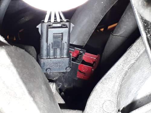

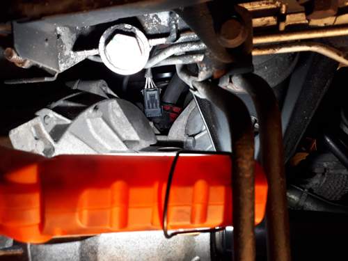

Hab jetzt eine bestellt. Mal sehen , ob die alte gut raus geht. Gibt's beim Stecker einen bestimmten Mechanismus um ihn abzuziehen? Das sieht wie eine Doppeldose aus, in die zwei Stecker gesteckt werden. Habe mir nur grob angesehen.

Keine Zündaussetzer. Abstand war 0,95 mm. Ich glaube er soll 0,9 sein. Also noch kein akutes Thema.

Der Stecker der Lambdasonde ist verriegelt. Nach meiner Erinnerung muss seitlich was eingedrückt werden, damit man ihn rauskriegt. (Weiß es wer genauer?)

Ups. Naja. Ist nicht optimal aber auch kein Weltuntergang.
Ich wundere mich auch immer, wie weiß die Kerzen heute so sein können/dürfen. Also würde ich mir auch keine sooo großen Gedanken über die Farbe machen.
Vom Stecker habe ich mal ein Foto angehängt. Ist jetzt nicht so toll, aber vielleicht kann man erkennen, was gemeint ist. Der Stecker an der Sonde hat zwei runde Nupsis. Über diese Nupsis wird der Stecker mit dem roten Schiebestück der Kupplung in die Kupplung reingedrückt. Zur Demontage muss also das rote Arretierungsteil rausgezogen werden. Ist ein bisschen mühsam und vor allem schlecht ranzukommen.

Danke für den Hinweis. Habe heute bei YT ein Video gefunden, wo es beschrieben wird. Sonde ist leider noch nicht geliefert. Habe heute die alte mit Rostlöser eingesprüht. Sie ließ sich paar Stunden später relativ gut lösen. Bau sie aber erst aus, wenn die neue da ist.
