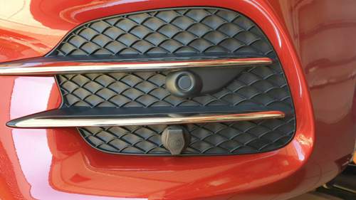

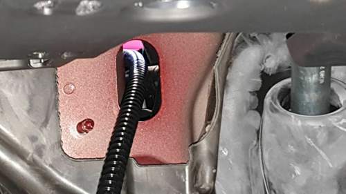

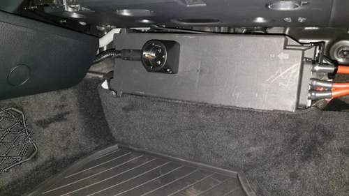

heute einen DEFA Landstromanschluß verbaut.
In den nächsten Tagen dann noch ausgiebige Konservierung des Unterbodens und der Hohlräume, dann kanns losgehen.
Aussensteckdose
Kabelduchführung
Innensteckdose

Guten Morgen. Schaut sehr gut aus der Ladeanschluss. Lässt du versiegeln oder machst du es selber?

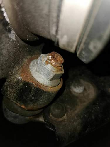

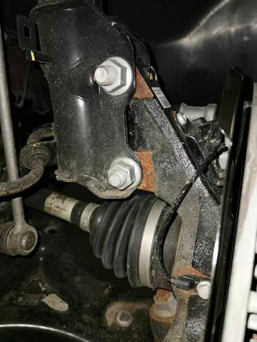

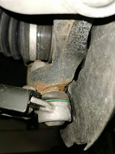

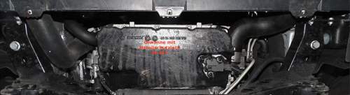

Unterboden bzw. Achsteile zu versiegeln kann man echt nur dringend empfehlen. Als ich das bei meinem gesehen habe wie das nach 900 km und 2 Monaten nach Auslieferung aussah bin ich ja fast vom Glauben abgefallen 😁
Img-20210205
Img-20210205
Img-20210205
Hallo hab mir deine Fotos angesehen, Du hast zwar recht sieht nicht schön aus aber das sind massive Gußteile die Rosten nur an da passiert nichts, aber fürs Auge und Gewissen ist es OK,

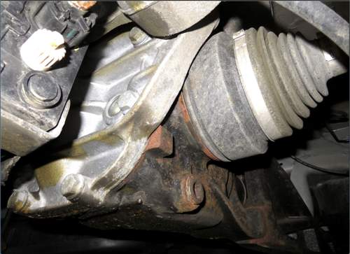

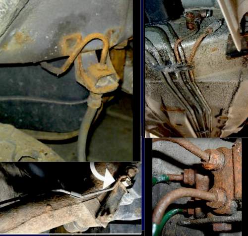

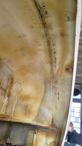

Es ist genau richtig, wie es @audia4rs4 macht ... beim Neuwagen beginnt es nach ca. 1/2 Jahr nur
mit den verrosteten Schraubenköpfen und verrosteten Achsschenkel- und unbehandelten Gußteilen.
Da der unaufhaltsame Rostfraß (in den 3 Wintermonaten 10x so schnell) 24/365 den gesamten
Eisenblech-Unterbau "zerlegt" kommt der Sensenmann beim TÜV immer näher.
Die selbstragende Karosse wird dann unvermeidbar aus dem Verkehr gezogen.
Der Handel bietet viele Mittel von Wachs bis Unterbodenschutz um selbst o. eben professionell dagegen vorzugehen zu lassen.
Ursache
Anfang
Abhilfe

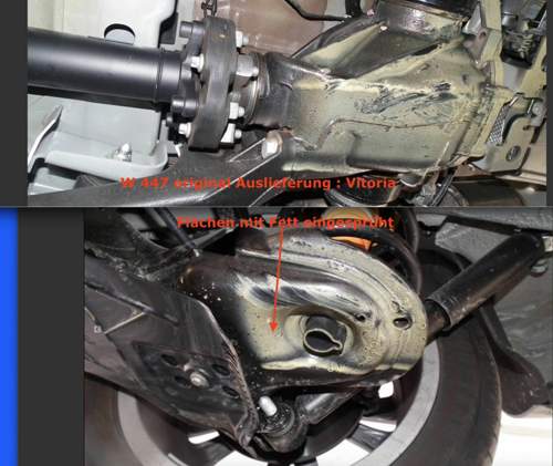

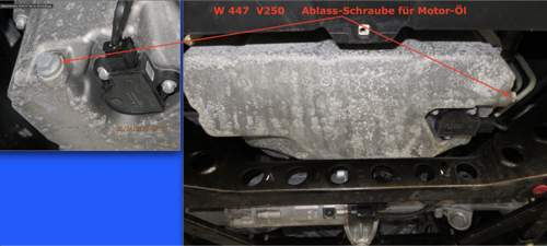

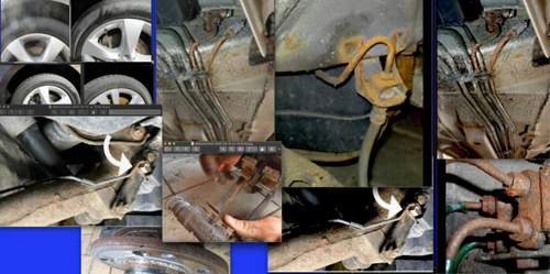

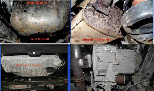

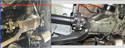

Hier noch paar Bildchen, welche der Sonntags-Lack-Polierer meist nicht zu sehen bekommt:
p.s.:
erst der freundl. TÜV o. DEKRA -Spezi zeigt dem interr. Kunden wo die Drahtbürste und die Wachs-Spray-Flasche anzusetzen ist:
1
2
3
+12

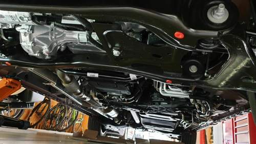

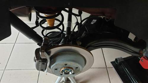

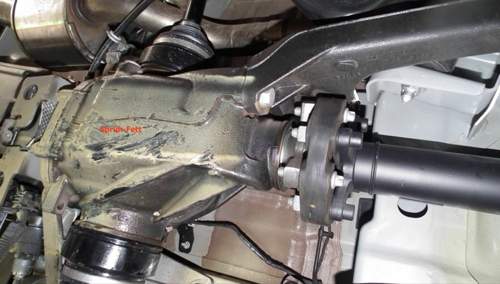

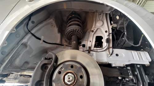

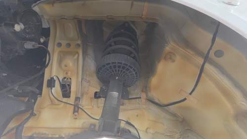

deshalb, konserviert man gleich das Neufahrzeug, dann hat man lange Freude daran.
20210305
20210305

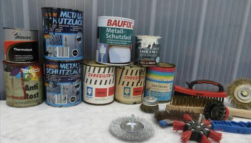

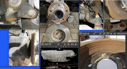

Richtig ... genau so ist es, beim Neuwagen brauchts keinerlei Drahtbürste - lediglich einen halben Vormittag
mit Pinsel und etwas Lösungsmittel um das spärlich aufgetragene "Schweine-Schmalz" abzuwaschen ...
vorm streichen.
https://www.mega-einkaufsparadies.de/.../waschbenzin_190093_61926
p.s.:
Notlösung: wenigstens die Räder nacheinander ab ... das ist bereits die halbe Miete !
1
2
3
