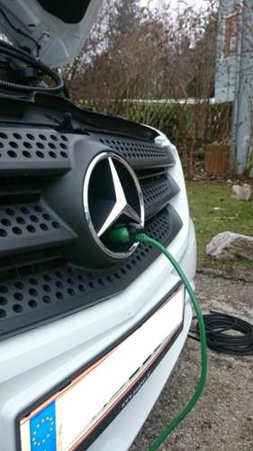

Themenstarteram 8. März 2020 um 9:03
Gerne. Der gedrehte Winkel sorgt dafür, dass der Anschluss genau im Mercedes-Stern liegt. Das Kabel geht fahrerseitig am Kühler vorbei und relativ direkt zur Spritzwand.
Der Durchgang zum Innenraum ist bei Automatik der einfachste Teil: der Stopfen für das fehlende Kupplungspedal ist leicht zu entfernen. Kabel durchführen, Stopfen passend lochen und wieder einsetzen. Denkt bei der Reihenfolge daran, dass der DEFA-Anschluss nur in eine Richtung in den Halter eingesetzt werden kann! Ich musste das verlegte Kabel komplett wieder ausfädeln.....
Innen habe ich die Mittelkonsole entfernt und das Kabel in den Beifahrer-Fußraum gelegt.
Inklusive der Entfernung von Grill, Konsole etc sowie try-and-error-Erfahrungen hat mich das ein paar Stündchen gekostet, hat sich aber auf jeden Fall gelohnt. Weitere Fragen auch gerne per PN. Ich bin kein Elektriker, gebe aber gerne Antworten zu meiner Vorgehensweise.
