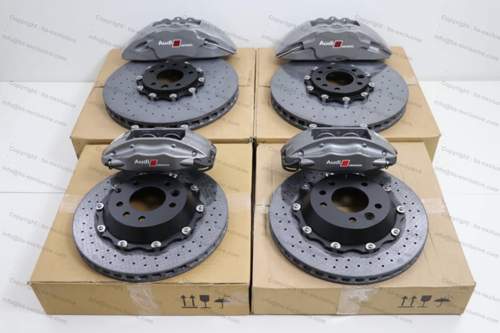

Hey zusammen,
hat hier schon mal jemand beim 4L die Keramikbremsanlage auf Stahl umgebaut?
Ich überlege, bei fälligem Wechsel auf passende Stahlbremsscheiben + Beläge umzurüsten – einfach aus Kostengründen. Die Keramik-Sättel würde ich aber gerne der Optik halber behalten wollen.
Weiß jemand, ob das so problemlos möglich ist?

Servus,
Hab auf die schnelle bei den Russen solche Umbauten gefunden. Sie schreiben, dass sie die Scheiben vom Bentley nehmen. Schreiben aber dummerweise nicht die Teilenummer. Die Nummer von den Belägen ist TRW GDB1848DTE.
Also, scheint möglich zu sein.

Danke für deine schnelle Rückmeldung!
Das klingt auf jeden Fall schon mal vielversprechend.
Hättest du vielleicht auch den Link zu dem russischen Beitrag für mich?
Beste Grüße
Balkanner__
Gib einfach bei Google ein:
q7 керамические тормоза на чугун
Oder
q7 керамические тормоза на металл
Dann spukt er dir links auf die Seiten von drive2
