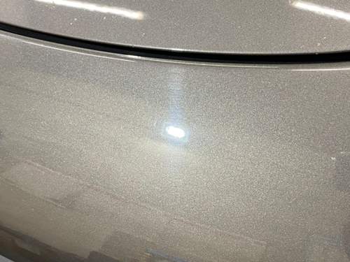

Vorher Nachher hab ich hier versucht zu verdeutlichen

Einen Unterschied sehe ich nicht, wenn ich der einzige bin, nicht schlimm, bitte einfach löschen....
Themenstarteram 29. Juli 2022 um 17:27
@tuskg60 schrieb am 29. Juli 2022 um 18:52:35 Uhr:
Hallo tuskg60
Das erste Bild direkt über der Lampen Reflektion siehst du die feinen Kratzer? , die kommen von der Waschstraße im 2 Bild findest du keine Kratzer mehr...
aber das ist auch sehr schwer zu fotografieren .
Der Gesamteindruck war heute sehr gut kein Mensch steht mit der Lupe vor dem Auto :-)

Alles gut!
Du musst glücklich sein....
Danke für den Beitrag und die Photos. Zumindest auf den Bildern sieht Dein Porsche aus wie ein Neuwagen.
