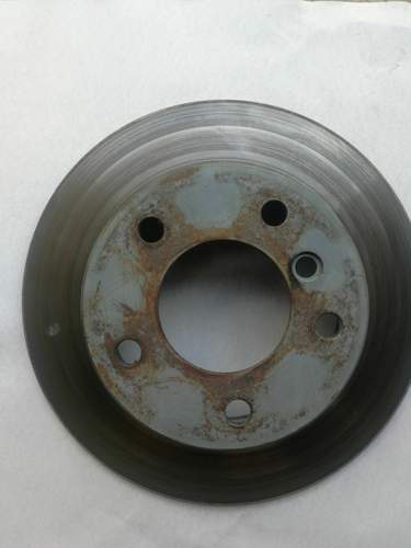

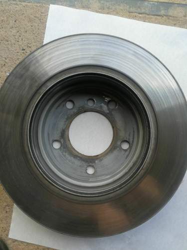

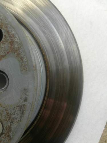

Keramik Belägen bringen 0% Vorteile, es macht gar keine Sinn diese überhaupt zu kaufen 0.
Zusammengefasst.
Keramik Beläge sind MÜLL, guckt euch die Streifen hinten auf den Scheiben an (nach 2000km), ich habe nacher Originale BMW Beläge (Kleinanzeigen 25€) drauf gemacht und die Streifen und Farbe waren sofort nach 100 Kilometer weg.
Bremswirkung ist bisschen weniger bei den Keramik Belägen, das merkt man sofort da ich die Originalen rein gemacht habe und nach den 100km ein WOW Effekt kam wo ich die Bremse endlich Richtig gespürt habe.
Die Stau wärme wird bei den Keramikbelägen nicht richtig weg getragen, da sie anscheinend auch weniger Abrieb insgesamt haben und somit weniger Hitze weg geht.
Ich hatte ein direkten Vergleich mit dem 1er meiner Bekannte die hat komplett neue ATE Scheiben und Beläge hinten bekommen (ohne Keramik) und das 1 Woche vor mir.
Dann war ich bei ihr bin mit ihrem Wagen gefahren (die Autos sind identisch), dann mit meinem, wer da kein unterschied merkt, ich weiß nicht. Und nein die Bremsen Vorne waren bei beiden Fahrzeugen auch NEU.
Das heißt ich habe nur hinten die Keramikbeläge drauf gemacht und das hat man sofort gemerkt.
Ich habe ATE geschrieben, deren Antwort grob: " Die Bremsscheiben .. könnten besser aussehen, aber haben keine Auswirkung auf die Bremsscheiben, das ist ein Zugeständnis für mich. Schade das ich die Email nicht mehr habe das ist jetzt 2 Jahre her.
Ich merke sowas sofort, wenn etwas anders ist oder es mehr oder weniger Bremst, genau wie der Unterschied bei Sommer und Winter. Ich fahre immer ohne Radio und höre jede kleine Änderung die das Fahrzeug macht, das mache ich bei jedem Auto so, so habe ich auch den schleichende Tod des Ausrücklagers vom Toyota meiner Mutter gemerkt, keiner wollte mir glauben, bis es auf der Autobahn passiert ist, KUPPLUNG hat URLAUB.
Ich weiß ich bin im 5er Forum, ändert nix am Inhalt.
Man braucht nicht Geld ausgeben, wo es keinen Sinn macht.

Moin, wenn du lesen könntest (nicht beleidigend), dann siehst du auf dem Bild das die komplett verrostete Scheibe die alte Scheibe ist die vorher drauf war bevor ich die neue Montiert habe, das hat nix mit den Belägen zu tun.
Aha.
Möglicherweise solltest du dann versuchen zu verstehen wenn du schon so gut lesen kannst.
Wenn die alten Scheiben so übel aussehen, dann liegt es an der Fahrweise und Standzeit, dass auch die Keramik nicht funktionieren. Die alten Scheiben waren ja schon durch Standzeit mit normalen Belägen defekt, wenn man da auf Beläge geht mit noch weniger Reinigung, dann kann das halt nur schief gehen.
Wie oben geschrieben, die haben nix mit den neuen Scheiben zu tun und auch nicht mit der Standzeit, wenn ich sowas sage dann ist das so, es muss immer einer meinen er wüsste es besser, weil er dabei war.
Die alten Bremsen haben nichts mit mir zu tun und nix mit den neu Montierten.
Deswegen gibt es auch kein, es liegt an der Fahrweise oder Standzeit.
Ich habe das Auto mit 163tkm gekauft, aus Erster Hand von einem Arbeitskollegen meines Bruders der hatte ein kleinen Unfall damit, ich habe den Fertig gemacht seit dem Fahre ich damit.
Die alten Bremsen wurden bei 118tkm gewechselt und er hat die bis 163tkm gefahren, also viel zu lange, wenn die neu sind stehen da im Bordcomputer 28-30000 km und nein er hat keine Beläge gewechselt, natürlich sehen die dann so aus.
Ich habe mit diesen Bremsen nichts zu tun, ich habe das Auto fertig gemacht und kurz gefahren (500km) danach sofort die Bremsen erneuert, ich bin ja nicht verrückt und fahre mit Verschlissenen Bremsen, habe nur ein Leben.
Wenn ich mit den komplett neuen ATE Scheiben und Keramik Bremsbelägen in einem Monat 2000 km mache, sie aber eine Standzeit von 28tkm haben sollen laut Bordcomputer, dann bin ich bei 7,14% Verschleiß, also bleiben noch 92,86% und an der Fahrweise wird es nicht liegen, da die Bremsen bis jetzt aussehen wie ne eins.

...die ATE Ceramic Bremsbeläge sind nicht so abrassiv und erzeugen mehr wärme, da sie die Wäme ja nicht so schnell weg tragen wie die normalen Beläge.
Ich hatte damals neue ATE Scheiben und ATE Ceramic Beläge für einen 1er E87 hinten komplett erneuert.
Ich wollte es versuchen.
Das tragbild war von vorne rein nicht so gut wie bei den "normalen", ich hatte ATE angeschrieben, die Antwort ist wie bei jeder Firma, das kann SOVIELE Ursachen haben, falsche Montage, Umwelteinflüsse (Dreck) etc. immer das gleiche.
Man sieht auf den Bildern deutlich das die Beläge nicht sauber abtragen, das die mehr Wärme erzeugen erklärt sich von selbst, da sie nicht soviel abtragen und somit nicht wissen wohin mit der erzeugten Wärme.
Ich habe günstig NEUE BMW beläge bekommen drauf gemacht und an der ersten Kreuzung kam der AHA effekt ich dachte, jetzt packen die aber richtig, man hat das sofort gemerkt und genau das konnte man sofort auch auf den Scheiben sehen, nach 50km war alles wie immer, sauber abgeschliffen Tip Top.
Die Originalen BMW Beläge (besonders die) sind optisch deutlich gröber als die ATE Beläge (normal, kein Ceramic).
Jetzt habe ich die ATE Beläge (Ceramic) liegen und werde sie drauf machen, wenn die Beläge fast runter sind und die Schieben noch ok ist um die immerhin zu "verwerten".
Das Argument mit, man muss nicht oft putzen etc....
Von Winter auf Sommerreifen, einfach die sauberen Felgen versiegeln dann regelmäßig abspülen an der SB-Box, wenn die Versiegelung nicht mehr vernünftig hält, dann einfach immer Felgenreiniger dabei haben im Kofferraum (kleine Putzbox mit Lappen etc.)
Mit Ceramic Bremsstaub sehen die Felgen auch nicht sauber aus, es verringert es nur.
Muss aber jeder selber wissen, ich habe den Test gemacht, nie wieder Ceramic, die ganze Familie mit 5 Autos fährt ATE Scheiben und Beläge (normal) seit 20 Jahren Tip Top.
