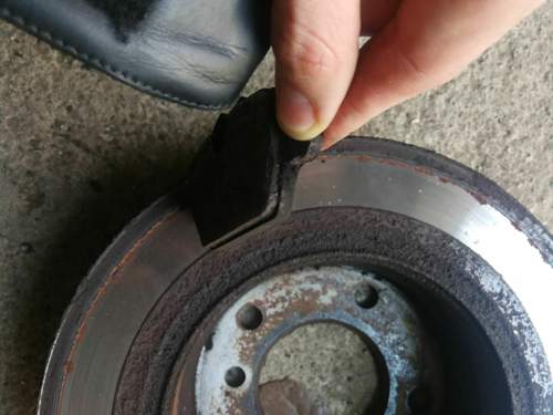

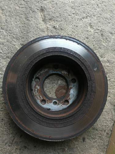

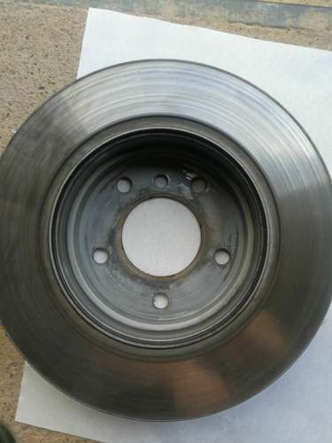

Ich drehe am RAD ich habe gerade eine schönen Text geschrieben (Roman) und als ich auf ANTWORT ABSENDEN gedrückt habe kommt ein ERROR 404, LECK MICH AM ARSCH ICH BIN AUF 180.
Ich schreibe jetzt den Text nicht nochmal....
Keramik Belägen bringen 0% Vorteile, es macht gar keine Sinn diese überhaupt zu kaufen 0.
Zusammengefasst.
Keramik Beläge sind MÜLL, guckt euch die Streifen hinten auf den Scheiben an (nach 2000km), ich habe nacher Originale BMW Beläge (Kleinanzeigen 25€) drauf gemacht und die Streifen und Farbe waren sofort nach 100 Kilometer weg.
Bremswirkung ist bisschen weniger bei den Keramik Belägen, das merkt man sofort da ich die Originalen rein gemacht habe und nach den 100km ein WOW Effekt kam wo ich die Bremse endlich Richtig gespürt habe.
Die Stau wärme wird bei den Keramikbelägen nicht richtig weg getragen, da sie anscheinend auch weniger Abrieb insgesamt haben und somit weniger Hitze weg geht.
Ich hatte ein direkten Vergleich mit dem 1er meiner Bekannte die hat komplett neue ATE Scheiben und Beläge hinten bekommen (ohne Keramik) und das 1 Woche vor mir.
Dann war ich bei ihr bin mit ihrem Wagen gefahren (die Autos sind identisch), dann mit meinem, wer da kein unterschied merkt, ich weiß nicht. Und nein die Bremsen Vorne waren bei beiden Fahrzeugen auch NEU.
Das heißt ich habe nur hinten die Keramikbeläge drauf gemacht und das hat man sofort gemerkt.
Ich habe ATE geschrieben, deren Antwort grob: " Die Bremsscheiben .. könnten besser aussehen, aber haben keine Auswirkung auf die Bremsscheiben, das ist ein Zugeständnis für mich. Schade das ich die Email nicht mehr habe das ist jetzt 2 Jahre her.
Ich merke sowas sofort, wenn etwas anders ist oder es mehr oder weniger Bremst, genau wie der Unterschied bei Sommer und Winter. Ich fahre immer ohne Radio und höre jede kleine Änderung die das Fahrzeug macht, das mache ich bei jedem Auto so, so habe ich auch den schleichende Tod des Ausrücklagers vom Toyota meiner Mutter gemerkt, keiner wollte mir glauben, bis es auf der Autobahn passiert ist, KUPPLUNG hat URLAUB.
Ich weiß ich bin im 5er Forum, ändert nix am Inhalt.
Man braucht nicht Geld ausgeben, wo es keinen Sinn macht.

@Pole94 schrieb am 19. August 2020 um 12:03:07 Uhr:
Ich glaube du kannst dich etwas abregen. Ich kommentiere kurz was ich auf den Bildern sehe:
Die Bilder zeigen teilweise intensiven Rost an der Scheibe, egal ob auf der Lauffläche oder am Topf. Diese Scheiben hätte nie mehr mit Belägen versehen werden dürfen. Egal ob Keramik oder normal, du hättest genau die gleichen Rostringe innen bekommen.
Die Scheiben mit den leichten Streifen sind ok, das ist keine Transferschicht, sondern Standzeit. Auch mit normalen Belägen gäbe das Riefen, die Scheibe würde aber glänzen...gut ist beides nicht. Hier stellt sich mir auch die Frage wie alt die Scheiben schon sind und welche Qualität sie haben.
Auf den aktuellen BMW ist die Größe der Bremsscheiben vor allem hinten doch eher überdimensioniert. Man vergleiche mal nen aktuellen 3er mit nem E46 in Hinsicht auf die Größen. Da funktionieren die Keramik allgemein sehr schlecht, weil die zu wenig gefordert werden. Dementsprechend nur sehr wenig Säuberung. Würde ich mit meinem Auto 30tkm Autobahn im Jahr abbrennen, dann würde ich Keramik montieren. Da es aber aktuell mehr Standzeug als Fahrzeug ist kommen normale Beläge drauf. Es gibt einfach nicht die perfekte Lösung für jeden Einsatzbereich.
Moin, wenn du lesen könntest (nicht beleidigend), dann siehst du auf dem Bild das die komplett verrostete Scheibe die alte Scheibe ist die vorher drauf war bevor ich die neue Montiert habe, das hat nix mit den Belägen zu tun.
Die "neue" Scheibe war eine komplett neue Scheibe von ATE mit ATE Keramikbelägen, sogar von diesem Jahr, also damals 2018 Herstellt und wurde am 20.06.2018 montiert und 2000km bewegt, bis ich sie am 25.07.2018 komplett demontiert habe um mir die Scheibe an zu schauen (beide Scheiben sahen so aus). Dann habe ich Bilder gemacht es ATE geschickt (Antwort oben), mir die neuen Original Beläge besorgt ( günstig bekommen), sonst hätte ich natürlich direkt ATE genommen und drauf gemacht, danach war alles weg und die Scheibe sah aus wie sie aus zu sehen hat.
Wir haben 5 Autos, auf jedem Auto sind ATE vorne und hinten mit normalen Belägen, bei allen 5 Autos habe ich schon ein komplett wechsel vorgenommen, keine Scheibe sah so aus.
Mein Bruder hat einen Golf 4 mit 420tkm gelaufen, der fährt seit über 300tkm nur ATE.
Mein Vater von 0km bis 450tkm ATE mit einem Sharan.
Meine Theorie war sofort, vor allem hatten die Keramikbeläge einen anderen "Geruch" beim Bremsen, das es feiner Strukturiert ist und mehr Stau wärme entsteht die durch den "feinen" Belag (+Keramik) nicht schnell genug abgetragen werden.
Nimm man einen Original BMW Belag der ist viel viel gröber, als der ATE Belag ob ATE Normal oder Keramik.
Und jetzt kommt der Punkt mit der Standzeit die du sagtest, genau deswegen ist es so wie es ist.
Höhere Standzeit heißt weniger Abrieb die nicht sofort abgeführt wird, als ich die BMW Beläge drauf gemacht habe hat man sofort nach 2 Tagen eine andere Scheibe gesehen und den Abrieb auf der Felge (Abrieb logisch-kein Keramik). Selbst wenn ich nur Autobahn fahre will ich das der Hobel Bremst wie Sau wenn er muss, ich denke nicht das er das mit den Belägen macht.
Es hat alles was mit Qualität zu tun, ich kann auch Pech gehabt haben.
Ich habe das meinen Professor in der FH gefragt, der bei HELLA Abteilungsleiter war, der hat mir nur gesagt das die ATE Keramikbeläge keinen guten Absatz haben. Wir haben uns einen Mercedes Scheinwerfer angeguckt an dem Tag, er bekommt die natürlich einfach so und wir nehmen den dann auseinander --> (Led Scheinwerfer Multibeam )1000€ weg 😁.
Ich habe schon einige Einträge in vielen Foren gelesen, nur wollte ich es selber aus Testen und wurde enttäuscht.
