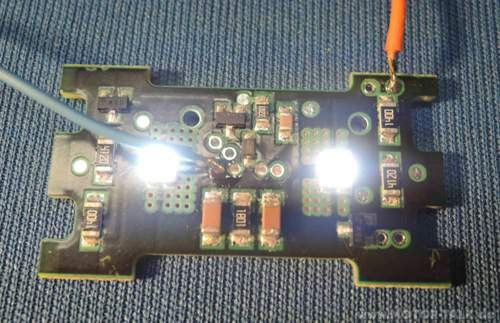

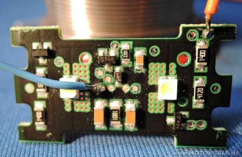

„RudiS“ - seines Zeichens Eigentümer der Schaltung und des Wahnsinns fette Beute – hatte mir leichtsinnigerweise erlaubt, so‘n Lampen-Modul zum Zwecke besseren Kennenlernens zu öffnen, notfalls auch mit Gewalt. Die Steilvorlage hatte ich sofort genutzt und das Modul auseinandergerissen. Wer mal einen RS6-Scheini oder ein Rücklicht-Gehäuse geöffnet hatte, konnte natürlich nur davon ausgehen, dass hier alles komplett vergossen ist. Nix! Ein wenig hier und dort hebeln und ziehen, und schon lag die Platine nackig auf dem Werktisch.😰

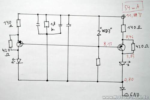

Is klar – erst mal Schaltplan erstellen, siehe unten. Der ergab – wenig überraschend – eine Stromquellenschaltung, genau genommen zwei, eine für jede Leuchtdiode. Dann Fehlersuchen: warum war das so dunkel? Und warum nur halb so viel Strom wie versprochen? Nix: 😠 konnte kein defektes Bauteil ausmachen. Im spezialisierten Elektronik-Forum eingestellt. Nix: 😠 die Experten konnten auch keinen Fehler finden.
Fakt ist, dass pro Modul 58 mA gezogen werden, also 2 Module dann 116 mA, und das liegt nun mal leider unterhalb der notwendigen 128 mA, die das Steuergerät überreden würden, auf das Dazwischen-Pfeifen zu verzichten. Also sind zumindest diese beiden aus der Serie stammenden Module nicht/ bzw. nicht immer zum Plug&Play-Wechsel geeignet. Das Auflöten von Lastwiderständen muss dann halt erfolgen.
Übrigens: kann einer der hier anwesenden Elektroniker etwas über die Funktion des 1,8 kOhm-R's sagen, und auch noch über diejenige der beiden 420 Ohm R's? Bin mal gespannt.
Grüße, lippe1audi

Ca. 3 Volt (3,83 V - 0,8 V) für eine LED? Bin schon etwas raus, aus meiner Bastelzeit kenne ich noch 2 Volt. Allerdings waren das noch "Old-school-LEDs" in rot, gelb oder grün. Die weißen LEDs beinhalten zusätzlich auch blau leuchtende LEDs. Wahrscheinlich liegst liegts daran.
Die Transistoren können eigentlich "nur" öffnen, also nur derart wirken, dass die Spannungsdifferenz über die LED steigt. Würden die Transistoren nicht verstärken (kein Stromfluss zwischen E und C), sollten die LEDs dennoch leuchten.
Da aber die Versorgungsspannung der Platine zeitlich schwankt (wegen PWM-Schaltung aus dem Bordnetz), könnte ich mir vorstellen, dass dann bei PWM-Low-Pegel die beiden Kapazitäten am 1.8 K Widerstand mehr oder weniger stützen/ glätten. ---> Ein Flackern der LEDs wird somit abgeschwächt.
Ja, die fette Spannung von 3,03 Volt an der LED hatte mich auch stutzig gemacht. Einen der beiden Diodenstrecken hatte ich auf einem Brettboard nachgebaut, und dort eine der hier im Forum welt-berühmten "Gold-Dragon"-LEDs eingesetzt, die sonst zur Rep von defekten RS6-Scheinis gebraucht werden. An den Golddrachen fallen auch 2,86 Volt ab. Scheint bei Leistungsdioden heute anders zu sein.
Dass an den Kennzeichenleuchten eine gepulste Spannung anliegen sollte, mag ich nicht glauben. Warum auch, da sind als Glühobst 2 Stück 5 Watt-Röhrchen eingesetzt, das muss nicht auch noch runter geregelt werden. Und die verbauten Kondensatoren sind definitiv keine Elkos, keine Chance, da Strom zu speichern.
