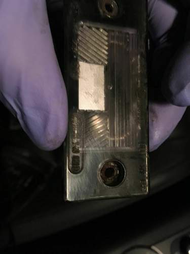

evtl. kann mir jemand bei Folgendem helfen.
Meine Kennzeichenbeleuchtung ist auf der rechten Seite kpl. ausgefallen. Nach Ausbau habe ich festgestellt, dass diese vollständig vergammelt ist und sogar der Stecker der von der Heckklappe zur Beleuchtung führt gebrochen und abgerostet ist.
Nun meine Frage: Da ich nun auch den Stecker vom Kabelbaum selbst ersetzen müsste und nicht nur die vollständige Leuchteinheit hinten, frage ich mich, ob dieser Stecker überhaupt getauscht werden kann?
Oder müsste man nun den Stecker am Kabel abzwicken und einen neuen montieren?
Allzu weit kann ich das Kabel nicht herausziehen, zumindest nicht so weit, dass ich erkennen könnte, ob dieser auch nochmals mit einem Zwischenstecker verbunden ist.
Für Ratschläge oder passende Ersatzteile wäre ich dankbar
Viele Grüße
Mario

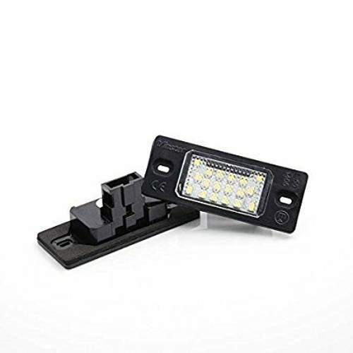

Nachtrag um es anhand eines Beispielbildes zu verdeutlichen:
Wie im Anhang sieht die Leuchteinheit aus, ich benötige aber ebenso das Steckergegenstück vom Kabelbaum kommend
41laxglesll-sx425

Hallo, der Stecker bzw. Kabel ist sehr kurz, du könntest mit ein wenig Geschick am Ende es abschneiden, verlängern und dann den neuen löten. Es wird nicht allzu schwer.
Gruß aus Potsdam
Hallo JO62MJ,
Danke - ich denke, dass ich es wohl so dann machen werde.
Den Stecker sollte es ja als Ersatzteil bei VW geben oder?
Hast Du zufällig auch die passenden Teilenummern für Stecker und Leichteinheit? Oder gibt es gute Drittanbieterlösungen?
Mario
Wenn der Stecker selbst noch ganz ist und nur die kontakte im Stecker verrostet sind
kann der Kunsstoff weiter verwendet werden und die Pins neu verbaut werden.
Die Pins sind beim Boschdienst oder bei VW erhältlich. Alternativ könntest Du auch
aus dem Schrottplatz oder vom Teilehandel aus der Bucht ein gebrauchtes Kabel mit
Stecker verwenden.Das Kabel hat meines Wissens keinen Zwischenstecker.
Mfg loockes
Hallo loockes,
vielen Dank für die Info. Die Leuchteinheit hat zwei Pins, diese sind abgerostet u stecken nun im Stecker vom Kabel fest. Sieht leider nicht so aus , als könnte ich diese mit einer Zange rausziehen.
Ich werde diese Woche mal ein VW Autohaus anfahren und die passenden Ersatzteile bestellen. Würde sowieso gleich beide Seiten erneuern, da die linke Seite zwar noch funktioniert aber das Metall der Heckklappe auch schon zu rosten beginnt. D.h. auch das muss ich abschleifen und neu versiegeln.
Danke für den Tipp des Bosch Services. Evtl haben diese auch alles als Ersatzteil.
Oder würdet ihr gleich auf LED Drittanbieterlösungen umrüsten, auch wenn ich kein Fan von Zubehörteilen bin?

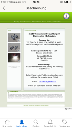

Ein sehr komisches Fehlerbild:
Die beiden neuen Leuchten, funktionieren im Stand, wenn der Motor aus ist. Startet man den Motor, gehen beide aus!
Kombiniert man nun eine alte Leuchte und eine neue Leuchte, funktionieren sie im Stand als auch nach Start des Motors!
Könnte sich jemand vorstellen, woran dies liegen könnte?

@kool.mario schrieb am 13. April 2017 um 17:07:42 Uhr:
Hast du LED-Leuchten verbaut oder originale?
Bei den LED's musst du auch so einen Zwischenwiderstand einbauen. Das war bei meinen LED-Leuchten dabei nur vom Vorbesitzer nicht angeschlossen.
Habe das gemacht und alles funktioniert einwandfrei.<
Ich hätte nun LEDs verbaut- doch wie kann es sein, dass die Kombination Alte und Neue Leuchte funktioniert, aber 2x Neu nicht?
Anbei die Artikelbeschreibung
Ich hab nun mal den Verkäufer angeschrieben. Fände es aber sehr komisch, wenn das mit dem Widerstand nicht explizit in der Beschreibung erwähnt wird.
Danke
Img-5003
Das ist dann seltsam. Bei meinen Leuchten war der Wiederstand dabei und musste nur vor einer Leuchte am Originalkabel dazwischen gesteckt werden.
