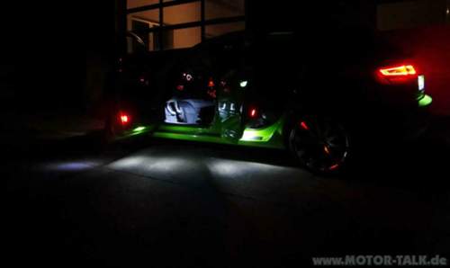

Noch eine weitere Frage. Die Lämpchen in der Tür (unten drunter) sind das die gleichen? hab noch nicht weiter geschaut ...
das siet mit den hypercolor leds bestimmt sau gut aus ... ;)

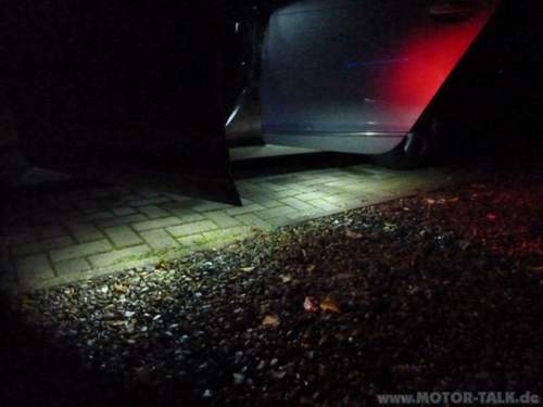

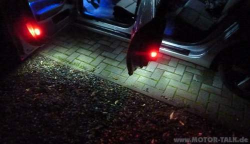

Meinst Du die Türausstiegsbeleuchtungen, das sind andere ...
PS
Is nicht meiner

A3 Sporti in der Farbe ? ich denke ich weiß wem der gehört ^^
Ehm weißt du denn welche LEDS ich dafür haben muss ?
danke
PS
Is nicht meiner
Das sieht doch mal nicht übel aus!! Gibs da noch mehr Bilder von und was er ( sie ) so gemacht hat??

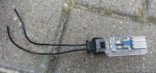

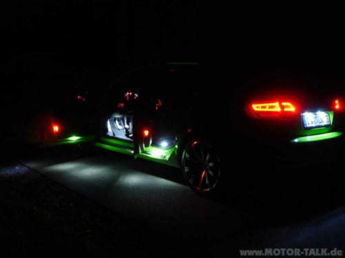

In der Regel sind in den Ausstiegsbeleuchtungen Glassockellampen drin. Ich habe bei mir (nicht A3 ;)) die 6er Version von hypercolor drin. Das könnten auch die bei dem grünen Sporti sein.
http://www.hypercolor.de/.../Power-LED-Lampe-W5W-radial.html
Gruß DVE
PS: Hoffentlich gibt es keine Haue, weil es ja eigentlich um Kennzeichenbeleuchtung geht :p

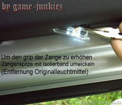

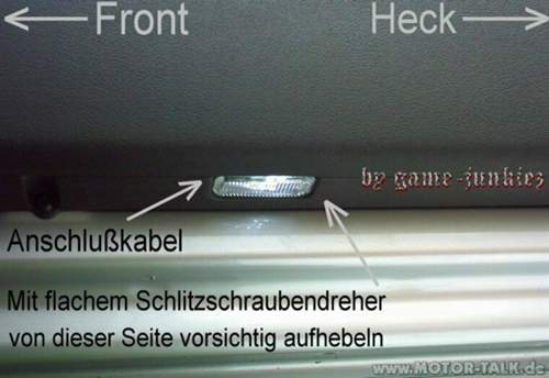

Das geht auch wunderbar bei kurzen Kabeln;)

Du hast aber eine seltsame Auslegung von "wunderbar" :D
