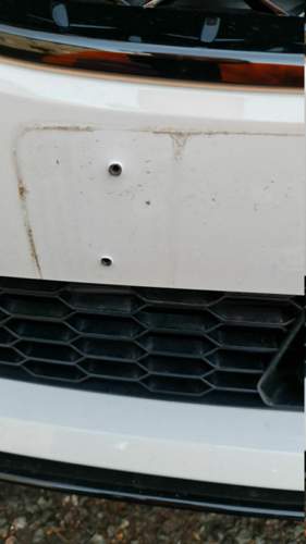

Heißt das, bei einem Gebrauchten F40 mit bisher normalen Kennzeichen hat man beim Wechsel auf ein kurzes (410mm oder 463mm) grundsätzlich diese Löcher sichtbar (vorausgesetzt das bisherige Kennzeichen war geschraubt)?
Das aber "nur" vorne?
Wenn (sehr) lange Schrauben verwendet wurden & diese re/li komplett aussen bei einem normalen 52er Kennzeichen verschraubt waren, kann es sein, dass diese durch den Grundträger weiter bis in die Frontschürze 'gebohrt' wurden.
Wenn das ehem. Kennzeichen nur mit dem Grundträger verschraubt war, passt nach dessen Demontage minimal ein 46er Kennzeichen. Alles was kleiner ist, sieht man dann leider die Löcher vom ehem. Grundträger.
Deshalb habe ich bei meinen als Beispiel unterschiedliche dran, vorne ein 46er & hinten ein 42er. Wollte vorne keine Bearbeitung der dann sichtbaren Schraubenlöcher vom entfernten Grundträger vornehmen, wenn ich dort auch ein 42er genommen hätte.
EDIT: Bild im Anhang zeigt Schürze mit entferntem Grundträger. Die sichtbaren Schraubenlöcher stammen von der werksseitigen Befestigung des Trägers. Das innere Maß zwischen linken & rechten Krepp entspricht 46cm.

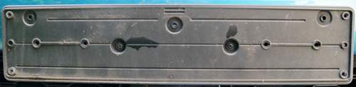

Wenn vorne der Kennzeichenhalter von BMW schon drauf ist, sieht das aber komisch aus, wenn ein kurzes Kennzeichen drauf kommt.
Da muss man dem Händler sagen das die diesen Halter nicht dran schrauben.
EIn kurzes Kennzeichen deckt die Befestigungslöcher vom Kennzeichenhalter nicht ab
