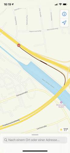

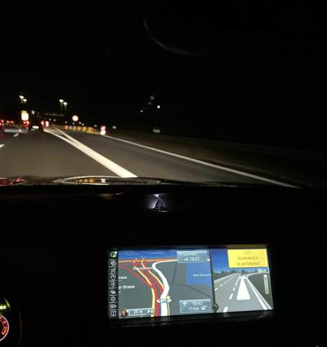

hier wieder mal ein Beispiel wie schlecht die Pflege bzgl. gesperrter Strassen bei BMW aussieht... 😰
Südwesttangente bei Nürnberg, Ausfahrt Schwabach/Katzwang (auf den Frankenschnellweg).
Die Ausfahrt ist wegen Brückenerneuerungsarbeiten seit vielen Monaten komplett gesperrt und ist auch weiterhin noch viele Monate gesperrt.
Das BMW Navi weiß davon natürlich wieder mal gar nichts und will mich genau da entlang lotsen (siehe Screenshot 1) ...
In Apple Karten, Google Maps und in der TomTom GO App ist die Sperrung bereits seit Monaten vorhanden (siehe Screenshots 2-4).
Ich hoffte eigentlich dass die Zusammenarbeit mit HERE mal eine Verbesserung bringen würde, aber leider Pustekuchen...
Die Kartenpflege bei BMW ist weiterhin unterirdisch... 😠

Auch meine Beobachtung, besonders Dauersperrungen werden nicht unbedingt als solche angezeigt, die Navigation allerdings an diesen vorbeigeführt.
Beispiel: bei der voraussichtlich bis März 2018 andauernde Sperrung der A30 Ausfahrt im Dreieck Löhne zur B61 (aus Rtg. Osnabrück, 31) zeigt Google Maps keine Sperrung an, macht aber tolle Kapriolen zur Zielführung (s. Sreenshot). Die Baustellenbereiche werden dagegen richtig angezeigt.

Auf RTTI verlasse ich mich nicht. Mache immer die Gegenprobe mit der Apple Karten App, die bei Sperrungen meiner Meinung nach die Nase vorn hat.

Bei Stauumfahrungen und Angaben zur Verzögerung ist es wirklich sehr gut und zuverlässig. Bei gesperrten strecken versagt es komplett.
Bei kleinen Straßen und innerorts erwarte ich noch nicht mal Infos. Aber Autobahnauffahrten und gesperrte Landstraßen (vor allem Langzeitsperrungen) sollte das Navi kennen.

Muss hier zustimmen. Für meinen ersten BMW hätte ich mir auch mehr erwartet. Gesperrte Abfahrt hier auf der A59 seit Tagen nicht im System. Das mobile TomTom hat es drauf. Auch der Vergleich der Live Staudaten beider System geht um Längen zu Gunsten des TomTom aus. Schade eigentlich, hatte gehofft, auf das Gefrickel mit einem Handy als Navi verzichten zu können. Aber gerade in staureichen Gegenden (bin viel im Kölner und Stuttgarter Raum unterwegs) kann ich mich nicht auf das Pro verlassen...
Ich habe meinen Freundlichen darauf angesprochen. Der meinte, man müsse nur an der richtigen Stelle ein Kreuzchen setzen, dann holt das Navi Prof auch zusätzlich noch die Infos von Google. Dies sei per Default aus und muss einmalig angekreuzt werden.
Muss irgendetwas mit "Online Verkehrsdaten" sein. Leider habe ich diese Info erst nach der Probefahrt erhalten.
