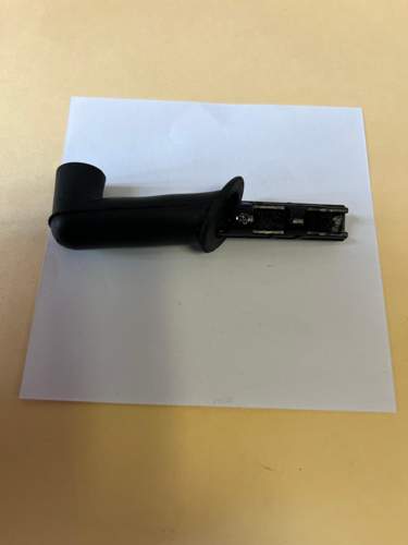

habe das folgende Teil auf dem Unterfahrschutz gefunden. Passat 3BG Variant 1.9 TDI.
Innen befindet sich ein Röhrchen mit Filz. Sieht veröl aus( Motoröl). Keine Teilenummer am Bauteil vorhanden.
Wo ist dieses Bauteil verbaut?
Danke für eure Unterstützung. Es gab 1997 schon einen Beitrag mit Bild dazu. Kann diesen aber nicht mehr öffnen.

Sitzen an den Scheinwerfern auf den Belüftungsöffnungen.
Die Krümmung verhindert das Eindringen von Spritzwasser und muss bei der Montage nach unten zeigen.
Könnte auch vom ablauf der klimaanlage stammen je nachdem wie groß es ist ist es schwer zusagen ob es die entlüftung vom scheinwerfer ist oder ablauf der Klimaanlage
Es war die Entlüftung am Scheinwerfer. Vielen Dank für eure Unterstützung.
