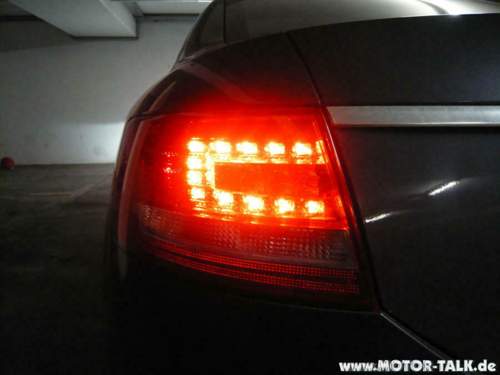

am 27. März 2010 um 13:55
Original geschrieben von A6erHH
Original geschrieben von Infoelo
Moin,
also die Leuchten gehen und sehn schick aus.
Das Steuergerät 46 muss durch -131072 von Highline auf Lowline codiert werden, wenn man LED-Bremslicht bei den alten hatte. Falls man kein Xenon hat und dadurch die alten Heckleuchten nur aus Glühobst bestehn,muss garnix umcodiert werden,sondern wirklich nur P&P.
Der zusätzliche Pin der Highline-Leuchten wird vom STG unterbrochen, also is weder beschalten noch Masse.
Hätte mich nich verrückt machen sollen, wegen dem zusätzlichen Pin, aber im 1. Anlauf wollts ja nur durch codieren nich klappen....naja...so kann man auch einen Abend rum bringen:D
Anbei 2 Bilder, morgen mehr

am 27. März 2010 um 23:50
soo... Fotos:
Brems- und Nebellicht sind für die Kamera im Automodus schon zu hell, zum experimentieren hat ich aber nich so viel Zeit:(

Dann ließ doch einfach mal den Thread hier durch da werden alle Fragen beantwortet (mit Außnahme vom plan abschließen) inklusive Bilder
ich hoffe ich habe das nun richtig verstanden:
fotos:
1 .fahrlicht
2.fahlich mit nebelschlussleuchten
3.fahlich und bremslicht
4.fahrlich und rückfahrleuchten
5.vermute fahlich und beide blinkleuchten
kommt das so hin?
ein foto draussen am tag wären noch gut.
von welchem hersteller sind die leuchten denn nun?
müsste auf dem karton oder leuchten selbst stehen.
ist eine ABE oder so dabei?
danke für die fotos!!!
erleichtern einem die entscheidung.
am 28. März 2010 um 6:59
also sie schließen Plan mit dem Blech ab, die Befestigungsschraube ist variabel einstellbar.
Betriebserlaubnis im Sinne vom "E" Prüfzeichen ist vorhanden
Mach jetz dann noch nen Foto bei Tag.
Meine sind die Rot/Weißen Leuchten, die dem originalen Erscheinungsbild ähneln, Rot/Schwarz würde dann schon wieder mehr auffallen

am 28. März 2010 um 18:39
Fotos bei Tag, an denen das Spaltmaß ersichtlich ist:
