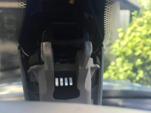

Mir wird nun gesagt meine Scheibe sei laut FIN nicht kompatibel mit dem Licht-/Regensensor aber das kann doch nicht stimmen, da die Halterung und der Steg vorhanden sind? Sogar die Kabelführung ist da
Hast du Klimaautomatik?
Hab grad gesehen nein. Erstmal denke ich anhand der Bilder, dass es möglich ist und ansonsten melde dich mal bei @eulermedia
Der hat des erst gemacht und kann dir da bestimmt helfen.

Bei mir sah es unter der Scheibe genauso aus - das schwarze Teil unter der Aussparung ist so eine Art Dummy für den Licht/Regensensor, da ist auch kein Gelpad dabei. Dieser Dummy hat keinerlei Kabelanschlüsse dran. Ich denke der soll nur die Aussparung in der Scheibe verdecken, weil es ja nur noch die Scheibe mit Aussparung gibt. Also dieses Teil einfach raus und gegen den oft schon erwähnten Sensor austauschen.
wie gesagt - bei mir sah es genauso aus wie auf deinem Foto. Ich habe auch keine Klimaautomatik - nur Mut. Es geht so wie ich es geschrieben habe :-)

Hier nochmal Bilder von unten, sah das bei dir wirklich auch genau so aus?

Ja - absolut identisch. Der "Sensordummy" ist der selbe wie bei mir. Nach dem Lösen der Halteklammer klebt dieser etwas an der Scheibe. Am besten in der prallen Sonne, da löst sich das Teil ganz leicht. Das neue Gelpad habe ich dann zuerst auf den neuen Sensor geklebt und dann in die Scheibenhalterung eingeführt. Alles weitere steht ja hier überall beschrieben. Wenn noch Fragen sind gerne - ich bin allerdings auch nur "Auto-Laie" :-)
