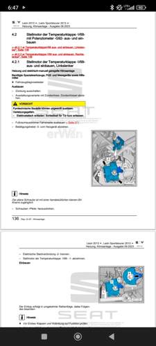

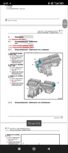

Moin hoffe das hilft dir weiter. Die Anleitung ist sehr kurz. Dürfte wohl eine schnelle Angelegenheit geben. Aber dass beide mechanisch ausfallen ist sehr unwahrscheinlich. Nach dem Einbau die Grundstellung anlernen steht dabei. Ob das zwingend erforderlich ist oder nicht, weiß ich nicht.
Bild #211613745
Bild #211613747
Bild #211613749

Es geht hier um die V68 Klappe (Temperaturklappe).
In deinem verlinkten Video ist alles zu sehen wie du vorgehst.
Was meinst du mit "linker Seite" ?
Du hast ein Linkslenkerfahrzeug. Und es gibt nur eine Temperaturklappe.
