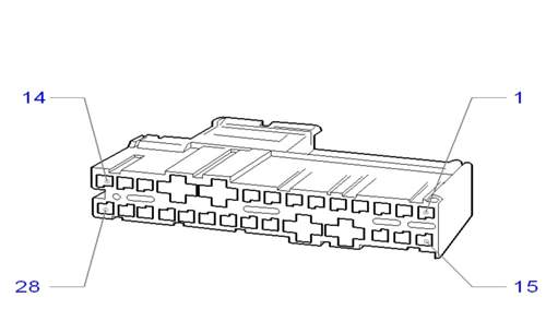

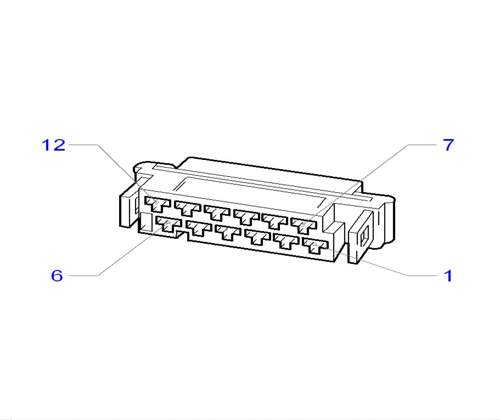

Vielleicht hatte das schon jemand. Es ist nur möglich die Fahrertür zu öffnen und auch nur mit Schlüssel. Alle anderen türen plötzlich ohne Funktion, selbst wenn der Knopf manuell hochgezogen wird die Türen gehen nicht auf. Was kann das sein?? Fahrzeug ist ein Astra G Caravan x16szr Bj 1998
Hoffe auf Ideen
Danke vorab

Am kleinen Stecker (12 Pins)
Pin 8 12V
und an
Pin 7 Masse
anlegen.
Am großen (28 Pins) Pin 10 an Masse legen.
Vielleicht reicht auch schon eine Masse.
Zwischenablage01
Zwischenablage02
Batterie vorher abklemmen oder nicht?
Habe ich nie gemacht. Schaden tuts nicht.
