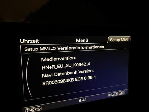

Ich habe mein MMI 3G+ auf K0942_4 und Navi auf ECE 6.24.2 aktualisiert.
Jetzt ist mir aufgefallen das dieses TMC PRO Logo nicht mehr vorhanden ist sonder nur noch TMC.
Egal welcher Radiosender, es zeigt zwar immer Verkehrsmeldungen an aber anscheinend nur TMC.
Wenn ich im Hidden Menü unter Navi/TMC -> TMC Pro aktiviere dann erscheint es bis zum Neustart.
Am nächsten Tag ist es wieder auf TMC ..
Kennt jemand diese Problematik ?

Ich habe heute das neue Update drauf gemacht und nun steht bei mir in der Ecke unten TMCpro
Voerher hatte ich nur TMC oder ich habe nicht drauf geachtet

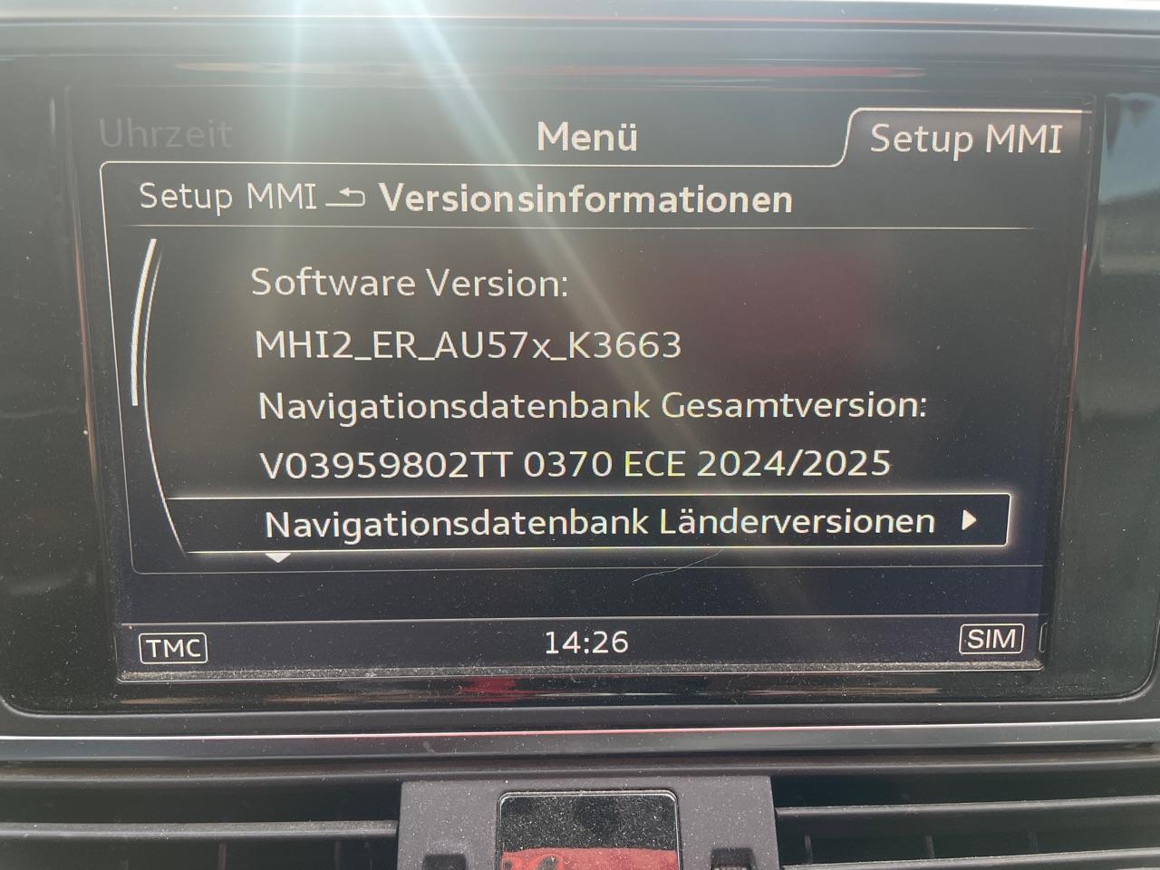

Ich kann das bestätigen. Bei mir läuft TMCpro auch nicht mehr. Ich habe nichts verändert.
Vor ein paar Wochen habe ich es noch gesehen.

Bei mir ebenso nicht.
Vielleicht sind da die Verträge zwischen dem Datenlieferanten navteq und den Radiosendern ausgelaufen?
Ich habe im Netz nichts finden können. Interessant wäre, ob das auch andere Fahrzeughersteller betrifft, da der Dienst lizenzpflichtig war…
Ich denke mal das der Konzern sparen muss. Mal sehen wenn connect nicht mehr funktioniert. Habe ja lifetime. Soeben gings noch. Das kann morgen durchaus anders sein.
Ja, ich habe auch nichts dazu gefunden. Habe Audi mal angeschrieben, mal sehen, ob die was wissen.

Seit ungefähr 1 Monat kein TMC Pro nur noch TMC. A6 C7 mit MHI2_.
