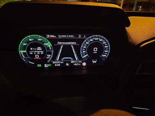

Folgende Merkwürdigkeit hat sich heute früh ereignet. Ich habe mein Fahrzeug über Nacht auf 100% geladen.
Beim Versuch die Standheizung zu starten zeigte mir die App eine Meldung: Fehlgeschlagen wegen Schutz der Fahrzeugbatterie (Bild1). Die Tage davor, konnte ich die Heizung problemlos starten.
Beim Öffnen des Autos blieben sowohl die Scheinwerfer als auch die Innenbeleuchtung aus - vermutlich ebenfalls zum Schutz der Batterie. Ich habe mich gesetzt und alles funktionierte sofort wieder...
Vor was könnte die Batterie denn geschützt worden sein?
Zu frühes Aufwachen, Tiefentladung (Bild2), Frostschaden(Bild3)? Hat einer von euch da Durchblick?
Start der Standheizung via App
Batterie geladen, alles funkt
Temperaturen unbedenklich

Wenn der Wandler gar nicht mehr lädt während der Fahrt, dann sollte es sehr zeitnah eine Warnmeldung geben, da ja die redundante 12V Versorgung (während der Fahrt) nicht mehr gegeben ist. Und diese hatten wir definitiv nicht gehabt. Keinerlei Warnmeldungen während der Fahrt. Auch gibt es keinerlei Funktionseinschränkungen während der Fahrt. Daher glaube ich nicht an ein Problem, dass der Wandler nicht arbeitet.
Ich glaube weiterhin daran, dass meine 12V Batterie nicht mehr gut ist aufgrund zu langer Standzeit im Sommer und darauffolgender Tiefentladung. Vermutlich ist aber der Wandler irgendwie mitbeteiligt, dass es zu dieser Tiefentladung überhaupt gekommen ist, da er einen NV-Nachladevorgang blockiert hat, bzw. hier mal nicht korrekt gearbeitet hat.
Wenn ich das Auto wiederbekomme versuche ich mal auszufragen, was genau jetzt los war.
Nächstes Update: DCDC ist bestellt, aber noch nicht da. Weiter braucht er natürlich einen HV-Techniker, von denen haben sie in der Werkstatt nur einen. D.h. vielleicht wird mein Q4 Mitte nächster Woche fertig. Vielleicht auch nicht. Mal schauen.
Aber auch: „12V Batterie ist fit“, es lag am DCDC. Was genau konnte der Serviceberater auch nicht sagen. Meine Vermutung daher, dass der DCDC zwar gearbeitet hat, aber nicht die benötigte Spannung im 12V System bereit gestellt hat um die 12V Batterie voll zu laden? Also nur vielleicht auf knapp unter 13V statt 14V? Dadurch ist zwar das 12V System aktiv, aber die Batterie wird immer nur ein bisschen geladen.

Update: Auto heute zurück bekommen, es wurde ein neuer OCDC (DCDC-Wandler und Onboard-Charger = gemeinsames Bauteil) eingebaut. Auto bisher unauffällig und funktioniert.
Aber: Das Auto hat vergessen, dass es Connect-Dienste besitzt. Alles was eine Online-Konnektivität bedarf ist weg (auch aus den Fahrzeugmenüs):

Habe heute nach 4 Tagen Werkstatt den Anruf bekommen, die 12V Batterie ist nun doch defekt.
Warum man das nicht bereits vor 3 Wochen feststellen konnte ist mir schleierhaft.
Vermutlich ist sie nicht defekt und wird jetzt einfach getauscht weil die nicht weiterwissen.

Habe jetzt mal gemessen weil es mich interessiert.
Wenn Keyless etc. nicht funktioniert messe ich 12,58V.
Nach dem aufsperren springt sie auf 13,10V.
Und wenn ich sitze und zünde messe ich 15,10V.
Der DCDC dürfte mich nicht betreffen, hatte vorhin 80% und nach ca. 30min Fahrt waren es bereits wieder 100%.
