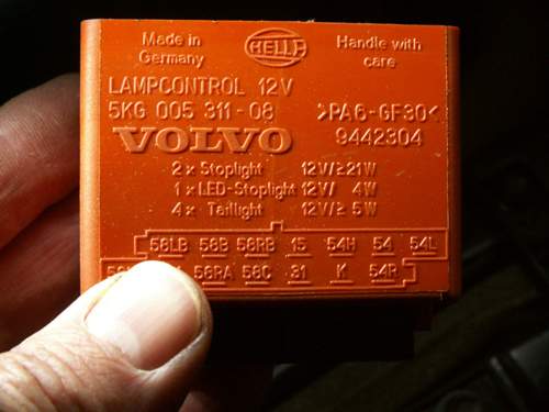

Hast du den richtigen Glühfadenwächter verbaut?

Es gibt unterschiedliche Ausführungen der Glühfadenwächter. Da wird auch bei der 3. Bremsleuchte nochmal zwischen Glühlampe und LED unterschieden. Von daher wäre es schon wichtig zuerst mal zu klären, welcher jetzt verbaut ist, bzw was notwendig wäre….
Gruß der sachsenelch
Der weiße Wächter hat 13 Pin`s,
der rote hat 14 Pin`s,
der hat zusätzlich Pin 54H für das LED-Bremslicht
Enden die Strippen des LED-Bremslichtes im Nichts, dann wirds nie leuchten
GFW rot/orange (f. LED-Bremsleuchte (= oben))

Aah ok, dann ist das denke die Ursache meines Problems... Ich habe den weißen GFW drin, der ist nicht für das 3.Bremslicht ausgeführt
Bei skandix finde ich folgenden roten GFW, ich schätze das wird ja dann der richtige sein?

Wenn du die LED Leuchte hast, kannste den gfw auch überbrücken. Dann kostet es nur ein Stück Draht und etwas Zeit, sofern Lötkolben oder Crimpwerkzeug vorhanden.

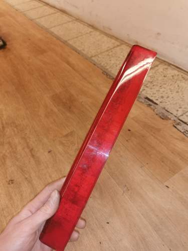

Ich habe diese hier. Keine Ahnung was es da für Varianten gibt, aber die sieht für mich aus wie LED? Lötkolben und abisolierwerkzeug vorhanden ????

LED´s?
Für mich sehen die eher wie Birnchen aus.
Steht eine Wattzahl auf dem Gehäuse?
Oder eine Teilenummer? Hab die beim 850er auch noch nicht gesehen.
Wenn er sieben Birnchen hat, ist dann nicht der rote GFW 9162408 oder der blaue GFW 9128814 angesagt? Den blauen gibt es in der Bucht für 25 + Porto aus Litauen. Grüße Micha
Richtig, deshalb fragte ich nach der Wattangabe
rot = 4 Watt
blau = 21 Watt
Also ich habe diese hier, 12V 2,3W und es ist keine LED leuchte sondern birnen ^^
