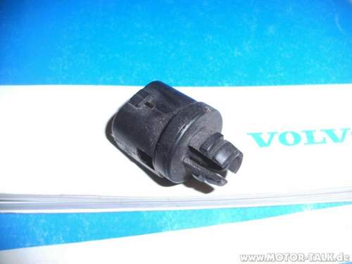

habe heute beim montieren der Konsole für die Zusatzscheinwerfer am V70 XC zwei Stecker ( 1 ) samt Kabel entdeckt, die da blind 1x rechts in Fahrtrichtung unten an der Kunststoffabdeckung des Kühlers stecken, bzw. links in Fahrtrichtung am Lüftungsgitter neben dem Nebelscheinwerfer ( 2 ) , s. Foto stecken.
Kann mir jemand sagen um was es sich dabei handelt, wofür die offensichtlich ab Werk vorgesehen sind ? ich mutmase ja noch das ich da die Fernscheinwerfer anstecken kann, damit sie mit dem Fernlicht betätigt werden können - ist das jemandem bekannt ?

Im Kreis 1 ist der TempSensor vom BC zu sehen

... und so sieht er ohne Kabel +Stecker aus 😁😎
Tempsensor-bc

Die beiden von dir gefundenen Stecker sind übrigens für:
-BC (wie auch schon gesagt)
-ECM
An beiden Steckern hängen in der Regel Temperatursensoren dran. Auch wenn dein Fahrzeug keinen BC hat ist der Sensor für den BC verbaut, die Außentemperaturanzeige war nämlich Serie.
Die Temperatursensoren gibt es übrigens in 2 Varianten, abhängig vom Einbauort mit langem Sensorstück oder mit kurzem Sensorstück.
