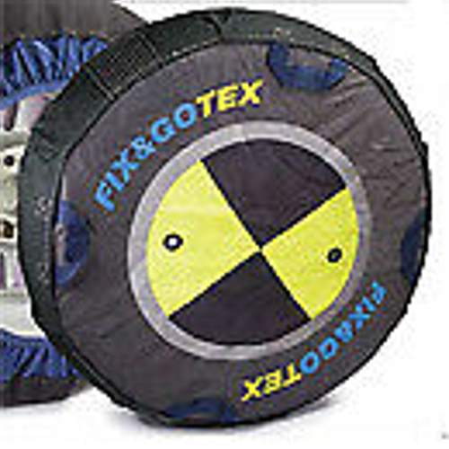

Wieso Schneeketten?
Fuer 13 - 19 Zoll
Goedgekeurd door het Duitse TUV!
Sneeuwhoezen
