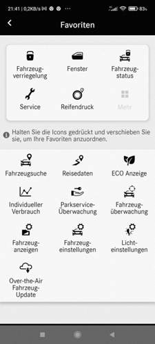

Ich füge hier ein Foto aus der App ein bezüglich der Routen. Was ich aktiviert habe sind Meide-Optionen.
Ich sehe in der App bei mir keine Möglichkeit die Routenoptionen einzustellen und zu senden?
Da fällt mir jetzt ein: bei meinem früheren GLC war das auch nicht so umfangreich. Kann es an den Ausstattungen des Fahrzeugs liegen? So sieht schon die Grundmaske aus:
Oder an den freigeschalten Diensten??? Da bin ich jetzt überfragt.
@saabinchen61 schrieb am 22. Februar 2022 um 21:34:36 Uhr:
Ja, danke. So sieht es bei mir aus. Wusste nicht, dass es Unterschiede bei gleichen vorhandenen Komponenten gibt. Pano habe ich nicht, aber Navi und MBUX.
Screenshot-2022-02-22-21-41-52-158-com-daimler-ris-mercedesme-ece-android
Da es sich bei mir um ein Vorführwagen handelt, war alles schon für 3 Jahre freigeschaltet. Danach muss ich, wenn ich das möchte, einige Sachen verlängern. Das kann man sich in der Mercedes Store App anzeigen lassen. Die App laden, FIN eingeben und prüfen was möglich ist und was man haben möchte. Ich brauchte wegen den bereits vorhandenen Möglichkeiten mir nur das Fahrtenbuch mit extra App dazubuchen
