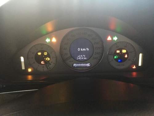

Mercedes E-Klasse W211
bei meinem E 280 CDI V6 MoPf ist kein Motorkontrollleuchte sichtbar. Wenn ich die Zündung einschalte sieht man bei mir keine Motorkontrollleuchte. Vor knapp 2 Jahren war mein DPF verstopft und dann stand im KI "Motor Service" und da war ein großer Motor Zeichen abgebildet. Kann es sein, dass ich keine Motorkontrollleuchte habe sondern immer nur diese Meldung im KI bekomme ?
Würde mich auf Eure Antworten freuen.

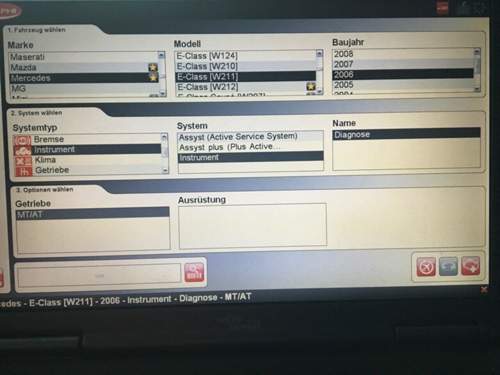

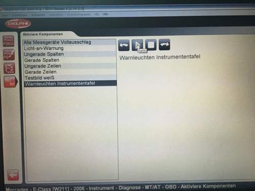

Also ganz einfach: Instrument, Instrument, Diagnose... (siehe Bilder):
@chruetters schrieb am 09. Feb. 2018 um 16:28:08 Uhr:
Ich habe versucht da rein zukommen aber das ging bei mir nicht. Da stand, dass es nicht antworten würde.
Wo wohnst du?
Kann man Deiner VCI liegen. Funktioniert die überhaupt, liest die beispielsweise alle Steuergeräte aus? Probiere "Alle Systeme", dann unten rechts "ISS". Berichten ...
+neuesten USB-Treiber aufspielen +Firmware Update VCI
Wenn Du Pech hast, dann brauchst Du eine neue, jedenfalls andere VCI. Manche sind einfach Schrott.
Oder die Software von Simulation auf Diagnose stellen

Habe es versucht aber da komme ich auch nur in Assyst rein. Instrumente funktioniert immernoch nicht. Kann es an dem Diagnosegerät liegen ? Habe gehört, dass es welche mit Grüne oder Blaue Platine gibt. Meins ist blau.
Original und gute Qualität hat grüne Platinen.
@BenzFan95 Sag' mal, sicher, dass Du die richtige Automarke, Baureihe, Baujahr und dann später bei Abfragen bspw. den richtigen Motor/Nummer gewählt hast.
Klingt mir ein wenig danach, das Baureihenauswahl und/oder Baujahr nicht stimmen. Wenn das nicht stimmt, dann kann man zwar auslesen (bekommt oft seltsame Fehler angezeigt), kann aber nur einige wenige SGs auslesen. Hört lt. Deiner Beschreibung so an.
@jpebert schrieb am 20. Februar 2018 um 00:13:09 Uhr:
Ich bin mir eigentlich recht sicher, dass ich alles richtig ausgewählt habe. Aber ich gucke trotzdem nochmal nach.
