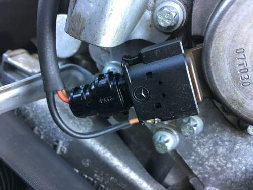

Ich habe den Mechaniker über die Schulter geschaut es war tatsächlich Öl, viel Öl aber nur im Stecker. Er hat auch weitere Steckverbindungen überprüft, es schien mir das er etwas Ahnung davon hatte. Außerdem meinte er, dass der Stecker bereits schon mal ersetzt worden sei, siehe Bild.
Letztendlich habe ich nächste Woche Zuhause eh einen Werkstatttermin. Für Ratschläge habe ich gerne ein offenes Ohr
Ich meine der Stecker ist noch original, meine sehen genau so aus.
Was ist viel Öl ? Stand der Stecker voller Öl ? Wenn ja ist es auch im Kabel.

Also nicht falsch verstehen alle weiteren Steckverbindungen bis hin zur Motorsteuerung wurden begutachtet und für gut befunden. Es kann durchaus möglich sein, dass Öl noch irgendwo ist allerdings ist im Fehlerspeicher das gelöscht wurde auch nichts weiteres hinterlegt worden. Den Kabelbaum komplett austauschen würde ich auch für übertrieben halten. Bin jetzt einige Kilometer nach Reinigung des NW Steckers gefahren und sehe kein Öl mehr. Als Reparaturempfehlung wurde mir gesagt ich soll den undichten NW Magneten ersetzen. Aus dem Forum hier weiß ich auch das sogenannte Öl-Stopp-Kabel gibt die wohl sehr sinnvoll sein sollen.
Ölstopkabel sind sicherlich sinnvoll, habe sie selber aber auch noch nicht verbaut. Habe knapp 80k auf der Uhr und begutachten die Stecker vorsichtshalber alle halbes Jahr.
