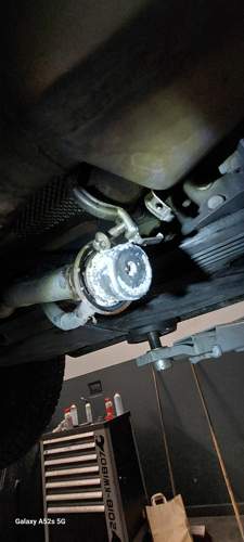

Seit kurzem erhalte ich bei meinem S205 permanent die Meldung "Keine Messung des Füllstandes möglich" beim AdBlue Tank.
Weiters weist er mich darauf hin, dass in xxx km kein Start mehr möglich sein wird.
Und das, obwohl ich vor ein paar Tagen nach Aufforderung den AdBlue Tank mit ca. 6L komplett aufgefüllt habe.
Interessant in diesem Zusammenhang ist, dass die Start-Stop Automatik schon seit einigen Wochen nicht mehr funktioniert hat sondern permanent gelb geleuchtet hat.
Das Problem habe ich erst seit dem Zwangsupdate der "Anti"-Beschiss Software von Mercedes.
Kennt wer das Problem?
Ist hier wirklich der Sensor defekt? (kann ich mir nicht vorstellen)

Ist dieser Füllstandssensor nicht mit in der Fördereinheit integriert?
Da es ansonsten nur einen Drucksensor gibt, könnte man das annehmen.
@Gard schrieb am 14. Feb. 2025 um 11:4:37 Uhr:
Habe auch ein AdBlue Problem. Der Freundliche sagt, dass der Tank getauscht werden muss, da der Füllstandssensor keinen Wert mehr rausgibt
Dass der Tank nicht überfüllt ist haben die MB Mitarbeiter überprüft ? Es gab hier öfters den Hinweis, dass der Füllstand nicht mehr gemessen werden kann, wenn der Füllstand zu hoch ist.
Welcher Fehlercode?
Würde erstmal auch die Adbluepumpe reinigen. Hatte auch mal einen Fehler wo die km runter gezählt wurden und ich stand kurz vor einer 2000km Fahrt.
Nach der Reinigung und einer Fahrt hat sich der Fehler gelöscht.

Probier mal die Adblue Injektor mit Warmes Wasser sauber zu machen ich hette das gleiche Problem
Also sauber machen Fehler löschen und par km fahren .
Bei mir hat es funktioniert
Injektor
Injektor

Was heißt vollgetankt? Normalerweise wird der Tank mit der Diagnose parallel aufgefüllt... Weil Überfüllung zur Fehlfunktion beiträgt.
