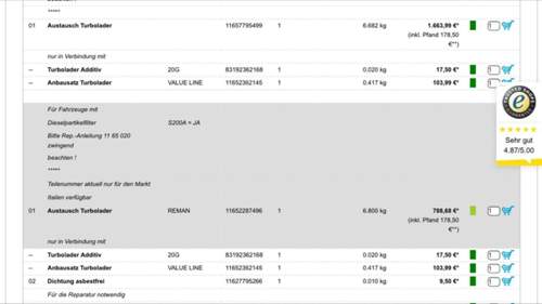

Ich hab es über meine Anfrage bei BMW und meine Väter mitbekommen der mit der Freigabe der aufbereiteten Lader zu tun hatte. Ohne Rabatt sind es etwa 500€ für solch einen Lader.
Hier ein Auszug aus leebmann24.de, ist natürlich etwas teurer:
Also für den E90 mit M47N2 gibt es diesen auch. Für den M47N im E46 gibt es dann wiederum keine Remanufactured Turbolader. Da kostet er dann weiterhin 16xx€. Das nenne ich mal logisch.
Während andere Hersteller bei den alten Fahrzeugen eine Zeitwerte Reparatur anbieten, macht es BMW eher bei den neueren Modellen. Spricht nicht gerade für die Mitarbeiter bei BMW.
Aus unternehmerischer Sicht durchaus logisch. Ich würde für Fahrzeuge die 12 bis 18 Jahre alt sind keine neuen Teile mehr qualifizieren und entwickeln. Das sind Ausgaben für die kaum Geld reinkommt. Unrentabel.
Ich hoffe BMW verfolgt die REMAN Strategie weiter und ergänzt sehr früh die neuen Turbos mit Wiederaufbereiteten Turbos.
