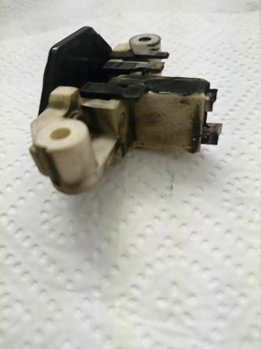

Falls du Lust hast zu basteln: mein 8L hatte genau dasselbe.
Bei mir die Grundursache: die Leistungsspulen sind per Punktschweißung mit der Diodenplatte verbunden. Durch Feuchtigkeit und Korrosion werden die Verbindungen schlechter, die Punktschweißungen lösen sich.
Hierdurch kann der Laderegler nimmer richtig Regeln, weil Spannungsspitzen auftreten. In letzter Konsequenz zerstören die Spannungsspitzen den Ladereger, daraus folgt dann die leuchtende Batterielampe und kurz drauf das liegenbleiben.
Lösung: die Diodenplatte abmontieren, die noch bestehenden Verbindungen aufbrechen ohne den Draht zu zerstören. Alles saubermachen, grünnspan entfernen. Jetzt die Diodenplatte wieder einbauen, die Verbindungen mit einem starken Lötkolben sauber anlöten. Nun noch einen neuen Regler verbauen (ca 30 Euros), dann funktioniert das wieder.
Das ersetzen der kompletten Lima ist natürlich stressfreier, und führt auch zum Ziel 🙂

Jetzt habe ich eine Messung durchgeführt. Da ich noch kein Multimeter habe, habe ich mein Autobatterieladegerät dafür genutzt. Zunächst habe ich die Batterie-Spannung gemessen, bevor ich die Zündung betätigte. Also im ausgeschalteten Zustand: Die Messung ergab 12,5 V.
Dann habe ich den Motor angemacht, woraufhin der Wert (an der Batterie) auf 14,5 V anstieg.
Die Ladekontrollleuchte blieb aus.
Dann wurde es seltsam: Ich habe den Motor ausgemacht und Schlüssel abgezogen. Dann habe ich zum Test den Stecker mit den Pins von der LiMa abgezogen. Dann habe ich den Motor wieder gestartet. Dann leuchtete die Ladekontrollleuchte weiterhin nicht!
Dann habe ich den Motor wieder ausgestellt und den Stecker wieder herangemacht. Als ich dann den Motor startete, leuchtete die Kontrollleuchte jedoch erstmals wieder! Gleichzeitig zeigte die Messung, dass die Batterie nicht geladen wird.
Nach erneutem Abziehen und Anstecken des Steckers, leuchtete sie weiterhin und ging nicht aus.
Nach wenigen erneuten Starts des Motors war die Batterie dann wieder zu schwach.
Resümee: Die LiMa ging laut Messung nach dem ersten Starten. Dann ging sie wieder nicht, bis sich der Wagen nicht mehr starten ließ. Unklar ist, ob der Stecker mit den Pins etwas damit zu tun hat.
Also den Stecker bei laufenden Motor abzuziehen oder wieder anzustecken sollte man nicht.
Dadurch können Spannungsspitzen auftreten, welche die Elektronik beschädigen können.
Ohne Multimeter würde ich keine weiteren Experimente wagen!
Ansonsten musst die Pinbelegung des Steckers herausfinden. Da solltest bei Zündung an natürlich die Batteriespannung (+-0,5V) haben.
Wenn das soweit passt, solltest die Zuleitungen zuer Batterie kontrollieren.
Die korrodieren gerne von innen heraus und werden dann bei großer Last sehr warm (vermutlich hat das Deinen Sicherungskasten schmorren lassen).
