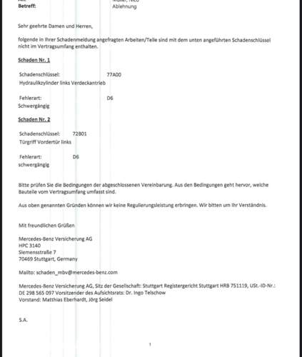

Ende letztens Jahres öffnete das Verdeck nicht mehr. Bei Mercedes hieß es dann, dass der Linke Hydraulikzylinder vom Verdeckkasten defekt ist. Die Werkstatt hat dann einen Garantieantrag gestellt, schließlich hat man ja auch die MB100. Aber nein, die MB100 deckt das nicht ab, genauso, wie sie auch meinen schwergängigen Türgriff nicht abdeckt.
Die Kulanzanfrage der Werkstatt wurde dann auch abgelehnt.
Daraufhin habe ich mich dann an Maastricht gewandt. Nach ein paar Tagen kam auch da dann die Ablehnung mit der Begründung, dass es ein Reimport ist, welches ein paar Monate zuvor von einem deutschen Werk produziert wurde.

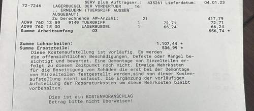

Aber nichts desto trotz hat die MB100 abgelehnt, weil die Bauteile nicht im Leistungsumfang wären. Es wurde ja auch noch der klemmende Türgriff angefragt. Ich habe tatsächlich erst vorhin die Garantiebedingungen bekommen, mir diese angeschaut und den Paragrafen 2 besonders durchgelesen. Dort sind ja sämtliche nicht versicherten Teile aufgeführt.

Hallo Oliver,
also nach Sichtung Deiner Garantiebedingungen und der Rückmeldung von der MB100 zeichnet sich für mich (habe schon einige JS/MB100-Fälle durchgemacht) folgendes Bild ab:
Das Verdeck ist laut P2.2m von der Garantie ausgeschlossen - das ist in Deiner Fassung jedoch auf "Verdeckstoffe..." beschränkt, weshalb im Umkehrschluss gelten muss, dass die Verdeckmechanik und -hydraulik nicht ausgeschlossen wären.
Nach P2.1 sind auch "alle[...] hydraulischen Teile[...]" explizit eingeschlossen.
Auch dürfte der Hydraulikzylinder nicht unter P2.2g "sämtliche Schläuche" fallen, da der Schlauch zum Zylinder dicht ist und es sich nur um eine "Schwergängigkeit" handelt, oder?
Aber genau da könnte u.U. die Krux liegen, da gemäß P1.1 auf die "Funktionsfähigkeit" hingewiesen wird und "Schwergängigkeit" u.U. noch als funktionsfähig gewertet wird...!?
Ich hatte mal einen ähnlichen Fall mit einem Innenraumgebläse, das Quietschgeräusche von sich gab und auch nicht mehr die volle Leistung hatte wegen Schwergängigkeit: das wurde abgelehnt und erst 2 Monate später ersetzt, als es komplett ausfiel mit Hinweis auf die Funktionsfähigkeit.

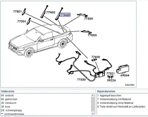

Siehe dazu auch den Auszug aus WIS-SSL im Anhang.
Sonstige zutreffende Ausschlüsse konnte ich nicht finden auf die Schnelle...
An Deiner Stelle würde ich mit der Versicherung in Verbindung treten und klären, warum genau hier abgelehnt wurde und ggf. erklären, dass das Verdeck nicht nur schwergängig ist, sondern seit "Ende letztens Jahres öffnete das Verdeck nicht mehr" und damit ein klarer Funktionsausfall vorliegt.
Sollten hier nette Worte in einem Gespräch nicht helfen kann man noch über das Kundencenter in Maastricht gehen und wenn das auch nichts hilft liegt es an Dir, wie weit du Deine Rechtsmittel ausschöpfen willst: 1000€ zahlen die Meisten nicht aus der Portokasse - eine juristische Auseinandersetzung kostet aber u.U. schnell mehr - va. Nerven ;-)

Danke Martin, dass du so ausführlich für mich recherchiert hast. Wie die Werkstatt auf Schwergängigkeit kommt, ist mir auch ein Rätsel. Das Ding geht schlicht nicht auf. Den schwergängigen Türgriff schließe ich schon innerlich eh ab, wollte eventuell eh auf Keyless Go umrüsten. Aber das ist ne andere Sache.
Ich hatte gestern Abend dem Serviceleiter oder was auch immer der für eine Position hat, zumindest der Vorgesetzte meiner Tochter, drum gebeten, mir eine exakte Ablehnungsbegründung zukommen zu lassen und zu beantworten, wie man aus einer Fehlfunktion eine Schwergängigkeit macht.
Wie du dem Screenshot oben entnehmen kannst gibt‘s bei den Schadenschlüssel nicht so viel Auswahl - und da erschien dem Antragsteller „schwergängig“ wohl naheliegend…
Aber das sollte sich klären lassen: ich drück die Daumen!

Danke Martin, hab heute früh auf die Schnelle deinen Anhang glatt übersehen, Asche auf mein Haupt. Ja die Fehlerauswahl ist da ja wirklich äußerst mager. Warum ein simpler Defekt dort nicht aufgeführt ist aber die tolle Schwergängigkeit, da könnte man doch glatt schon wieder Bösartigkeiten unterstellen.
Schön, wenn du aufwachst und erkennst, wo deine Angriffspunkte liegen. Davon war die ersten Seiten leider nicht viel zu lesen. Darfst gerne Danke sagen fürs wachrütteln!
Danke Martin für deine ruhige sachliche Hilfe. Und das auch komplett ohne jegliche Arroganz und Oberlehrerallüren, vielen vielen Dank. Auch dein verlinktes Fehlerprotokoll da ist sehr aufschlussreich. Aufgrund dessen sieht man ja, warum die Schwergängigkeit quasi angeben mussten. Und das sowas dann deswegen abgelehnt wird, ist ja eigentlich fast klar. Mal sehen, wie es dann jetzt weitergeht. Meine Serviceassistentin (meine Tochter) und ich hatten vorhin schon mal mit der Versicherung telefoniert, sehr muffeliger und unfreundlicher Mitarbeiter, könnte fast einer aus diversen Foren sein. Auf die Frage, welchen Fehler man denn bei Defekt bzw. gar nicht öffnenden Dach man hätte angeben sollen, kam nur die Antwort, den Fehler defekt gibt es nicht. Richtig hilfreich der Typ. Also nochmals vielen Dank Martin.
