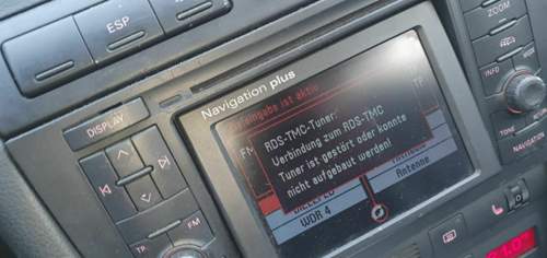

Randnotiz...Radio sagt beim Einschalten immer das es keine verbindung mit der TMC box aufbauen kann,bzw diese gestört ist.
Gibts da nen Zusammenhang?

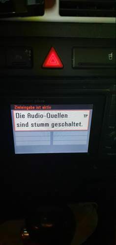

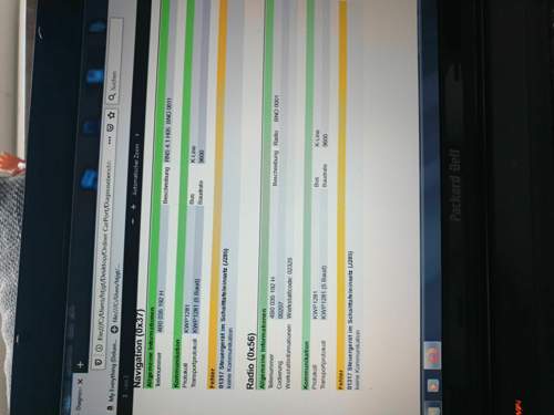

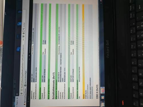

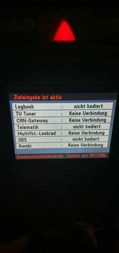

Hab ja immer noch ein ähnliches Problem. Siehe Bilder
Und habe auch die tmc Störung Fehler Meldung, wenn ich das rnsd an mache.
Audio stumm geschaltet
Diagnose am rns d
