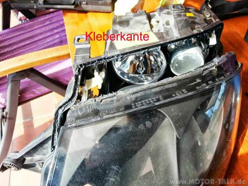

Ich musste links und rechts wechseln, kein TÜV, hatte Sie erst außer Kraft gesetzt. Aber das wollte der gute Ing. auch nicht "Was verbaut ist muss auch Funktionieren" Grrr
Also auseinander nehmen (Stunde für beide), rechts kommt man nur an einer Schraube bei, ein bißchen mit dem Drehmel
und es klappt auch da.
Ein paar Bilder unten.
2.Schraube versteckt
Bearbeitet
Klebestelle
