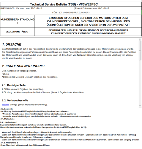

Zurzeit habe ich im Öldeckel den Schleim den keiner möchte.
Der Mechaniker nannte es "Winterphänomen in Kombi mit Kurzstrecken". Das würde wieder vergehen. (Tatsächlich hatte ich das auch letzten Winter und es verging wieder)
Weiter verbrennt er etwas Öl mit.

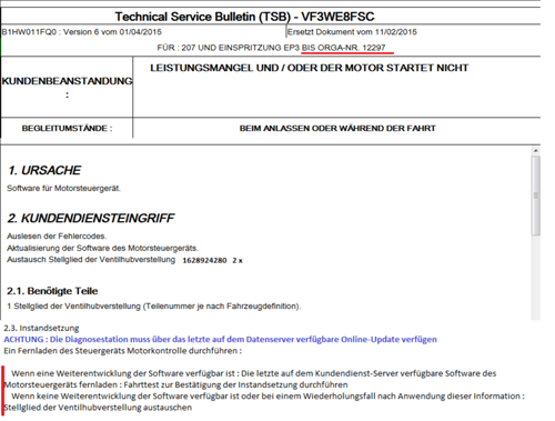

"Mögliche" Ursachen:
- Software Motorsteuerteil nicht aktuell (würde ich als allerstes durchführen lassen, ausprobieren ob Besserung)
- Steuerventile der Nockenwellenverstellung Einlass-/Auslass (gibt es eine Teile Ersetzungs Nr. vom Hersteller !)
- Drosselklappeneinheit interne elektrische Störungen, reagiert nicht auf das Gasgeben
(gibt es auch eine Teile Ersetzungs Nr. vom Hersteller !)
- Gaspedalpoti
Schleim Öldeckel - siehe Info im Anhang
MfG Emma

Mit Peugeot 206 hatte ich schon Verrücktheiten erlebt, Fehlermeldung ruckeln und wer weiß was, Werkstatt wollte wechseln was es hergibt, und im Netz las ich von dem Problem mit der ORIGINAL Batterie. Ich verstand es zwar technisch nicht, hatte eine Varta damals drin, aber Ok, ich wechselte zur Original Peugeot Batterie, und alles war wie weggeblasen. Daher einfach mal den Tipp. Erklärung habe ich aber keine dazu.
Batterie Abklemmen = Fehlerspeicher gelöscht und Steuergerät Reset, was nicht schaden kann, und kosten tut es nur etwas Zeit. Ist wie beim Computer wenn er spinnt, einfach mal einen Neustart quasi machen.
1. Batterie abklemmen für ca. 20 Minuten, Zündung an, 1 Minute warten, dann Motor starten soll ein sogenannten Reset des Motorsteuerteil bewirken. Hilft aber so gut wie nie, Erfahrungswerte.
2. In so einem beschriebenen Fall würde ich immer erst mal ein Software Update durchführen lassen, wird ja auch vom Hersteller schon in der technischen Mitteilung beschrieben, ausprobieren ob Besserung, wenn keine Besserung, dann kann man immer noch die Phasen Versteller der Nockenwelle ersetzen. Updates bewirken manchmal Wunder. Zuhause bekommst du ja auch ständig Updates auf deinem Rechner oder Smartphone.
Freie Werkstatt können dir beim Update nicht helfen, weil alles über eine gesicherte Internet Verbindung vom Händler läuft. Vorgabezeit Update Motor bei Peugeot 0,5h.

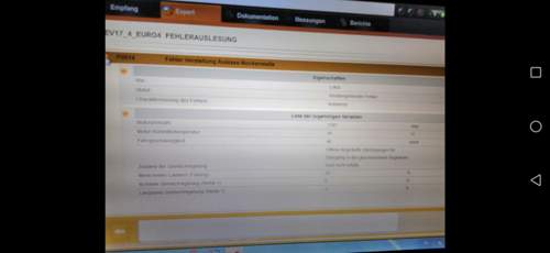

So ich war jetzt beim Händler.
Software wurde drauf gespielt, daran soll es aber tendenziell nicht liegen.
Im Fehlerspeicher hatte der Wagen einen provisorischen Fehler. Da stand ungefähr was von Ventil Nockenwelle Einlass glaube ich. Auf jeden Fall was mit der Nockenwelle.
Den Fehler konnte er löschen. Nun soll ich beobachten ob der Wagen wieder das tut was er soll oder eben nicht.
Der Werte Herr sprach auch von einem möglicherweise verstelltem Ventil.
So - was ich euch noch sagen kann ist, dass er auch in anderen Gängen das Gas schwer annimmt, aber ausschließlich im kalten Zustand. Und auch nur zur kalten Jahreszeit.
Wenn ich jetzt nicht auf dem Holzweg bin dann hat die Nockenwelle doch was mit dem Öl zu tun, dieses hat bei mir aufgrund Kurzstrecke Kondenswasser inne. Ich fahre zurzeit sehr viel Kurzstrecke.
Kann es nun sein, dass ich den Karren einfach öfter warm fahren muss damit das Kondenswasser verschwindet und sich das Öl "erholt" und somit die Nockenwelle wieder gut arbeiten kann?
Hmmm lass doch Mal nach der Kette bzw den kettenspanner gucken . Es klingt so als würde der Kettenspanner seinen Geist aufgeben oder die Kette hat sich gelenkt somit stimmen die Steuerzeiten nicht. Hört man die Kette Rasseln wenn der Motor kalt ist ? Falls ja dann solltest du danach gucken lassen bevor die Kette überspringt und du ein kapitalen Motorschaden hast!
Edit man hört die Kette Rasseln solange der Motor nicht seinen Betriebstemperatur erreicht hat dann wirst du nichts mehr hören
Themenstarteram 31. Januar 2019 um 19:38
@polobuddy schrieb am 31. Januar 2019 um 20:25:37 Uhr:
Sobald der Motor warm ist höre ich keinerlei "falschen" Geräusche. Im kalten Zustand auch kein auffälliges Rasseln.
Ich denke die Kette sollte da fein raus sein.
Schau Mal ob du so einen Fehler drinne hast.
Falls ja dann deutet bisschen Richtung Kette bzw Spanner
