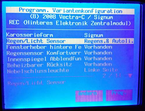

Kurz zur Problematik: Nach Programmierung im REC Komfortschliessung/Regensensor funktioniert der Regensensor nicht mehr. Eine Umprogrammierung auf "Nicht vorhanden" bringt nichts. Das REC gibt dauernd den Fehler aus "Keine Kommunikation zum Regensensor"

Also ich habe im REC und UEC immer nur die Auswahl "vorhanden" oder "nicht verhanden" und nichts mit einer Auswahl zwischen Regensensor und Regen- & Lichtsensor
Du nutzt bestimmt die China OP-COM version von 2008. Jetzt musst du zum FOH da es mit OP-COM nicht mehr geht wenn du China SW verwendet hast.

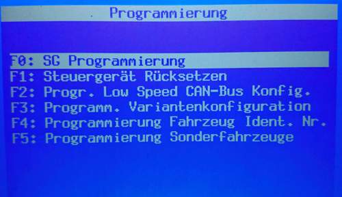

Probier esrst mal über Steuergeräte anwesenheitstest, da soll der schon dir sagen wenn das in der Configuration was nict stimmt.
Sonst programmier mal den CodeIndex neu mit dem TECH2 im REC oder mach Reset und dann komplet den REC neu programmieren (Steuergerät programmieren) es ist auch wichtig das du richtiges MY auswählst.

Kenne mich schon ein wenig mit Autos aus, mache das beruflich und fahre den Vectra C GTS 3.2 V6 jetzt knapp 10 Jahre. Ich liebe das Auto und habe eigentlich schon so ziemlich alles daran geschraubt, repariert, programmiert, lackiert, bezogen, getunt 😛 Ich weiß schon, was ich mache, hab's halt nur eben mit dem REC verpennt 🙄 Ich benutze die deutsche V180 Version mit Tech2Win & MDI.

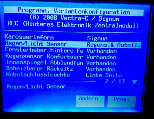

Was ich nicht verstehe ist das, dass ich halt mal gelesen habe, dass es zwei verschiedene Regensensoren gibt, den normalen und dann mit Lichterkennung. Ich habe den normalen aber egal welches MY oder sonstiges ich auswähle, ich habe immer nur vorhanden oder nicht vorhanden im REC beim Regensensor zur Auswahl 😕
Und immer wischt der Wischer 2x und dann per Intervall und im REC ist Fehlercode "keine Kommunikation mit Regensensor", aber im Anwesenheitstest steht bei Regensensor "okay". Ich schmeiße das REC jetzt mal raus und setze das andere ein.

Wie ich schon geschrieben habe, werden deine Steuergeräte noch nicht für den Lichtsensor vorgesehen sein, daher hast du nur die Auswahl Regensensor vorhanden oder eben nicht vorhanden!

So, aktuelles REC entheiratet, das andere eingebaut, auch noch einmal zurück gesetzt und dann neu programmiert und was soll ich sagen, das REC hat sogar die Komfortschließfunktion wieder auswählbar gehabt 😎 Alles programmiert und der Regensensor läuft wieder und es geht auch wie bei meinem alten Vectra wieder die Option, dass bei doppelter Verriegelung und offenen Fenstern alle 4 Fenster bei einsetzendem Regen hoch gehen 😉 Puhhhh, ich freu mich. Jetzt nur noch das REC ordentlich montieren, das baumelt noch vor dem alten rum 😁

Warum hast du denn nicht den Verbauten zurückgesetzt und neuprogrammiert??
Das mit dem MY habe ich nur gesagt weil ich shon mal sowas bei Astra H REC hatte bei dem auch mit China Clon (OP-COM) rumgepfuscht wurde und da habe ich eine Meldund im TECH gehabt das ich den richtigen MY auswählen sollte. Programmieren ging auch in der VarinatenKonfiguration nicht wirklich, da habe ich den Zurückgesetzt und neu programmiert und es ging wieder alles wie es soll.
