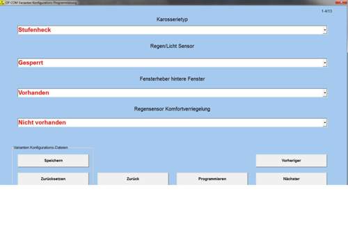

Kurz zur Problematik: Nach Programmierung im REC Komfortschliessung/Regensensor funktioniert der Regensensor nicht mehr. Eine Umprogrammierung auf "Nicht vorhanden" bringt nichts. Das REC gibt dauernd den Fehler aus "Keine Kommunikation zum Regensensor"

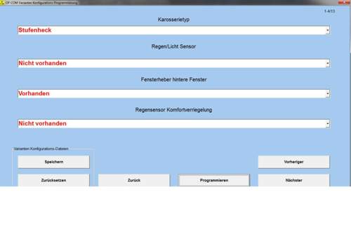

War nun nochmal am Auto und musste festsellen sowohl der Punkt "Regensensor" als auch "Komfortschliessung Regensonsor" standen im REC auf "Nicht vorhanden"!
Nach dem Aktivieren beider Punkte funktioniert zumindest teilweise die Intervall-Stellung wieder, aber habe nun auch den Fehlercode "Keine Kommunikatio mit Regensensor" gespeichert!
Ein erneute Programmieren des Regensensors im UEC brachte leider auch keine Verbesserung!

Mit keiner Version außer der 2010 En/De komm ich in irgendeine Variantenkonfiguration rein, bzw. bei der 090420 fehlt der Button sogar komplett. Gut, also mit der 2010 nochmal im REC "rumgespielt" wobei mir aufgefallen ist, das man bei der Auswahl in der Var-Konfiguration auch selber etwas reinschreiben kann. Also habe ich mal beide Wörter (Gesperrt, Ungültig) ausprobiert und anschließend einprogrammiert. Leider wurde beim erneuten nachsehen bei beiden Möglichkeiten "nicht vorhanden" einprogrammiert, wahrscheinlich kennt das REC die beiden Begriffe nicht.

Also meine Vermutung ist, die Falsche Programmierung der Zeile "Regen/Licht Sensor" im REC führt dazu das der Wischerhebel zwar ein Signal zum RS sendet, dieser Antwortet auch, aber eben nur, das er da ist. Das CIM sendet den Befehl der Anwesenheit weiter zum REC, welches eigentlich den Regensensor steuert. Das REC jedoch weiß nicht, was es ansprechen soll, da Programmierung falsch und deswegen kommt der Fehler Bild "Diag3" zustande.

Ich habe im UEC den Regensensor und Check-Control wieder auf nicht vorhanden gestetz und es geht wieder alles.
