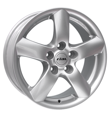

Als Felge kommt die RIAL Oslo Polar-Silber drauf in 7.5x17 und als Reifen kommt der BF-Goodrich G-Grip drauf 225/45 R17.

Ich halte nix von den Testberichten, ich bin lieber mein eigener Tester und mit BFG hab ich gute Erfahrung gemacht im Sommer wie auch im Winter.
Rial fahr ich auch schon seit Jahren und preislich kann VW da nicht mithalten.
Jedem das Seine, aber ich glaube nicht, daß die Rial viel billiger ist als die 116,-€ für die Goal, zumal, wie schon gesagt, du einen Serienzustand herstellst und nicht mit Zentrierringen arbeiten musst und die Serienbefestigung verwenden kannst, und das war ja unter anderem dein Ziel.🙂
Die Rial Felge wird mit den Serienschrauben befestigt, beim Distanzring bin ich mir nicht sicher.
Für das Komplettrad zahl ich 200€ ,bei 17" mit 225 Reifen finde ich das einen guten Preis.
Wie kommst du darauf?

Hab die gleichen Felgen in 16" für den Winter schon drauf und da sind auch die Serienschrauben verbaut. Da waren keine Schrauben dabei und laut Händler kommen bei den 17" auch die Serienschrauben zum Einsatz.
Hab gerade noch mal geschaut, die 17" haben tatsächlich andere Schrauben als die 16".😠
Hab die Felgen mit ET47 genommen weil diese ohne Auflagen sind.

Das selbe Design für Winter und Sommer ist ein wenig langweilig, aber auch Geschmackssache.
Das Design der Oslo Felge ist das einzige das perfekt zum Variant passt.😉
