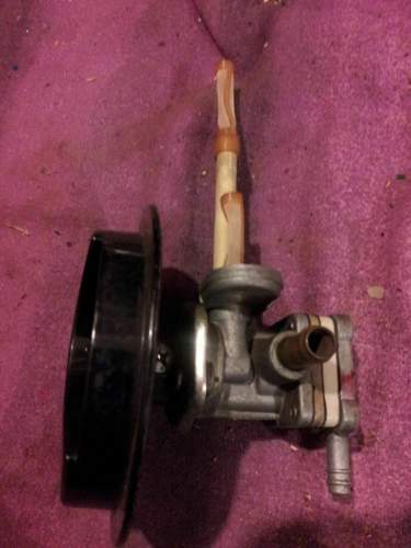

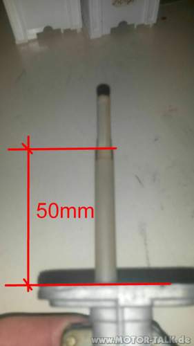

Was mich aber wundert, das der Tankdann gleichzeitig bei beiden Stellungen leer ist. Der Filter für die Normalstellung (On), steckt ja auf einem 5cm Röhrchen. Selbst wenn der Filter abgefiogen ist, sitzt der Filter von der Reservestellung immer noch tiefer.
Das es für die Gaser extrem schlecht ist ohne Filter zu fahren, ist ja klar. Da müßte auf jeden Fall dann ein Einbau- Filter in die direkte Benzinleitung zum Vergaser nachgerüstet werden.
Hab mal ein Bild des getauschten Benzinhahns der GPX angehängt.

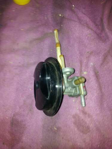

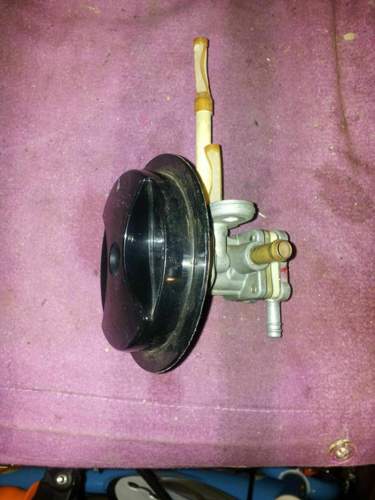

ach, was solls mit dem alten Beitrag, ich kriege das auch noch aus dem Kopf zusammen.
1. In das Loch im Benzinhahnkörper, in dem mal das lange Röhrchen steckte, also die Kammer für die Stellung "ON", da passt genau ein Gewinde M8 rein. Vorher den Benzinhahn kpl. zerlegen, Unterdruckmembrane raus, usw. Mit einem Sacklochgewindebohrer hier lotrecht ein M8 Gewinde schneiden.
2. In das Loch, in dem das kurze Filterröhrchen für die Stellung "RES" steckte, da passt genau ein HELICOIL-Gewinde für M8 rein. Aufpassen, das ist ein Unterschied! Also, wie gesagt, in das zweite (größere Loch von den beiden im Hahnkörper) ein Helicoil-Gewinde reinschneiden und einen M8 Helicoil-Einsatz eindrehen. Jetzt hat man zwei tolle M8-Gewinde im Hahnkörper.
3. zwei Stückchen 8er Ermetorohr an einem Ende mit einem Gewinde M8 versehen, hierfür im Idealfall eine Drehbank und ein scharfes Schneideisen M8 verwenden, so dass das Gewinde schon lotrecht auf die Röhrchen kommt. Das eine der beiden Röhrchen so lange ablängen, dass es im Vergleich zum Originalen langen Röhrchen so lang ist, dass es genau bis zur Unterkannte des Filterbeginns reicht. Das richtige Maß ist bei der 11er 50mm, siehe Bild. Bitte bei der 550er vorher noch einmal vergleichen. Wird das Röhrchen länger, hat man mehr Reserve, kommt dann entsprechend auf "ON" weniger Kilometer weit.
4. Das fertige erste Röhrchen in die Kammer für "ON" einschrauben
5. Das zweite Röhrchen kann beliebig lang sein, auf jeden Fall aber länger als 2cm. Dieses Röhrchen schrauben wir in die Kammer für "RES".
6. Mit dem MAG-Schweißgerät, gerne auch mit WIG, setzen wir einen Schweißpunkt zwischen die beiden Stahlröhrchen, so weit unten wie möglich. Das zweite Röhrchen ("RES"😉 kürzen wir jetzt mit einer Eisensäge auf ca. 10mm Länge. Hiermit ist sichergestellt, dass sich die beiden Röhrchen nicht wieder lösen und im Tank rumliegen. In Zukunft bleibt ein kleiner Rest im Tank, was meiner Meinung nicht schlimm ist, eher von Vorteil, denn ganz unten liegt der Dreck, und der kann dadurch nicht mehr in die Vergaser gespült werden.
FERTIG.
Einen neuen Dichtring vom Flansch zum Tank verwenden und darauf achten, dass die beiden Kunststoffscheiben auf den M6er Befestigungsschrauben vorhanden sind, sonst tropft es später aus der Verschraubung heraus.
Bilder kommen gleich, ich fliege immer raus, sobald ich Bilder anhänge. Sicher ist sicher.
Noch Fragen? Gerne stellen.
