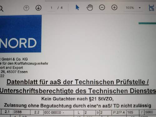

@Babynsk76 schrieb am 18. Feb. 2024 um 11:18:11 Uhr:
Das Datenblatt stellt nur der TÜV aus.
Das ist natürlich Unsinn.
Datenblätter werden von vielen Firmen ausgestellt.
Entweder du brauchst ein Datenblatt einer qualifizierten Stelle mit anschließender Begutachtung, oder die Behörde will ein Gutachten für fehlende Fahrzeugdaten.
Das letzte machen tatsächlich nicht alle (nur TP und TD).
Und ich denke wir sind uns einig, das es nie einen "deutschen" Mustang gab.
Das war auch damals schon ein Importfahrzeug mit Einzelgenehmigung.
Und natürlich gibt es dafür Datenblätter

@MZ-ES-Freak schrieb am 18. Februar 2024 um 18:26:59 Uhr:
§6 FZV:
Die Zulassungsbehörde kann bei fehlenden Fahrzeugdaten die Vorlage eines Gutachtens anfordern, das von einem amtlich anerkannten Sachverständigen für den Kraftfahrzeugverkehr oder von einem Unterschriftsberechtigten eines zur Prüfung von Gesamtfahrzeugen der jeweiligen Fahrzeugklasse benannten Technischen Dienstes erstellt worden ist und aus dem sich die fehlenden Fahrzeugdaten ergeben.
Es ist also legitim, dass die Behörde die fehlenden Daten benötigt.
Das ist auch gar nicht anders möglich, da der Vorgang wegen Drucksperre nicht abgeschlossen werden kann.
Das die Zulassungsstelle mir keinen Schein ausstellt, in dem Daten fehlen, ist für mich völlig verständlich.
Die zitierte Formulierung klingt aber, als wäre eine Vollabnahme nicht erforderlich, sondern ein Datenblatt ausreichend, verstehe ich das richtig?
@Babynsk76 schrieb am 18. Feb. 2024 um 18:53:54 Uhr:
Ja, aber trotzdem kein Datenblatt, sondern ein Gutachten für fehlende Fahrzeugdaten.

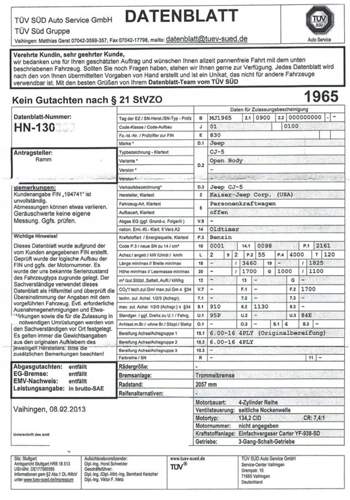

Warum wäre denn das TÜV-Datenblatt nicht ausreichend 😕
Fzgdaten sind alle drin, bezogen auf die Fahrgestellnummer und unten ein Stempel vom TÜV. Das erfüllt meines Erachtens alle Kriterien nach §6 FZV
Beispielbild aus dem Netz anbei
Edit: schlechtes Beispiel erwischt, dieses Datenblatt ist sehr unvollständig.
